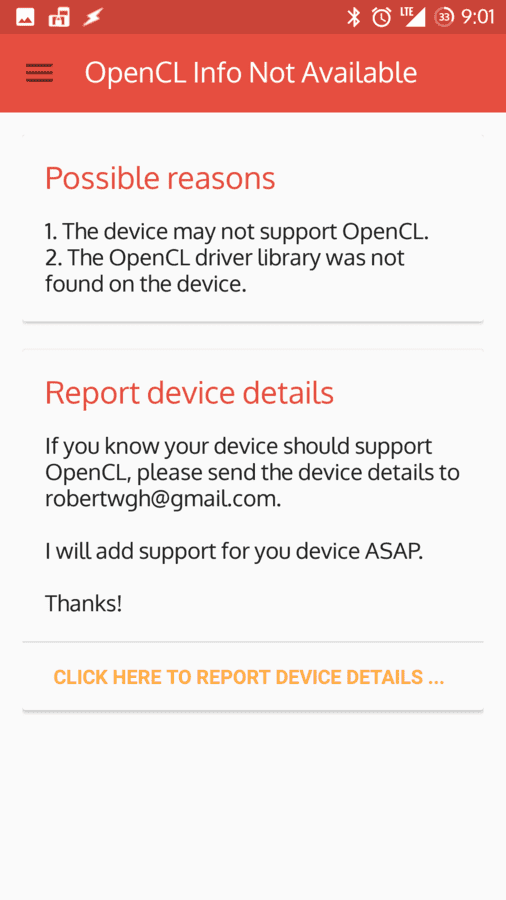

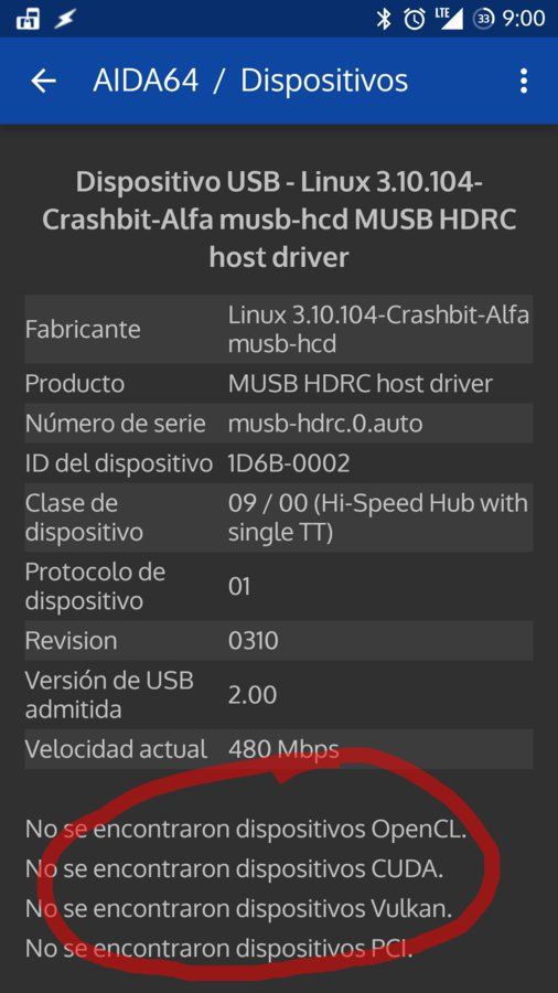

PD: Es raro que en tu v1 tampoco indique soporte para openCL cuando se supone que estos drivers de ARM si lo incluyen...

Muéstrame que te hace pensar que no trae soporte para opencl enserio, como no tengo el móvil pues no sé que tal se comporta
Aquí lo tienes :up:
