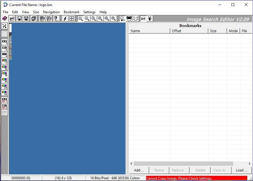

Me he aventurado a intentarlo pero el programa me dice esto, y la imagen no la veo en ningún momento, se me queda en el maso 7º alguna idea de que puede ser? el .bin que he utilizado es el de earth.rar
