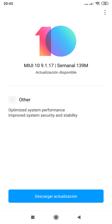

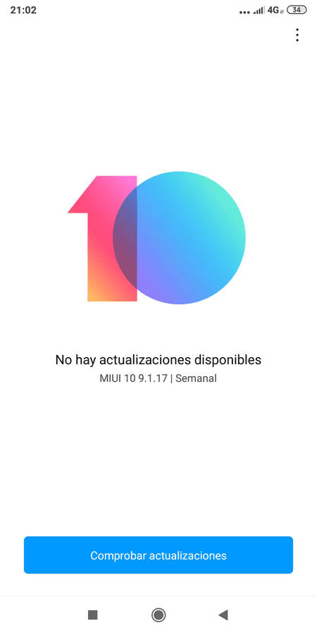

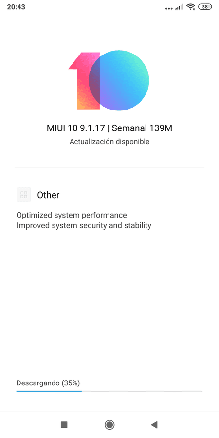

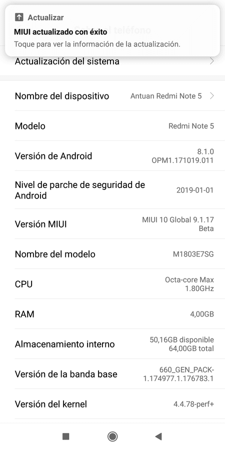

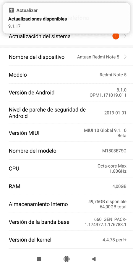

CAPTURAS DE PANTALLA
Y lo hace desatendido?
Quiero decir, sin necesidad de instalar magisk, manualmente, para no perder el TWRP
Sí, lo hace desatendido.
De hecho cuando he iniciado estaba la apk de magisk, pero me decía que tenía que instalar el zip...
Así que entré al recovery, que seguía puesto y lo instalé desde los propios tools del recovery.
