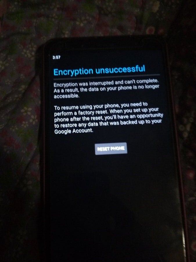

¡¡¡¡¡Me cagx en todos los xxxxxx de este recovery!!!!!!!!!:rage::rage::rage::rage:
He intentado volver a mi backup de la Pixel y parecía que lo había hecho bien....
Y sl iniciar me ha salido una pantallita diciendo en inglés algo de que debo hacer un reset por algo de la encriptacion o no se qué....
Y he entrado en bucle.....
Y no había manera de salir.....
Al final reinstalé el twrp oficial....
Me salian todas las particiones sin montar en frases rojas....
Format data y todos los wipes.....
He reinstalado de cero la PE.....
Y estoy configurando.....
¡Madre de Dios! No entiendo ese recovery.....
A ver si os pongo una captura de lo que me salió
