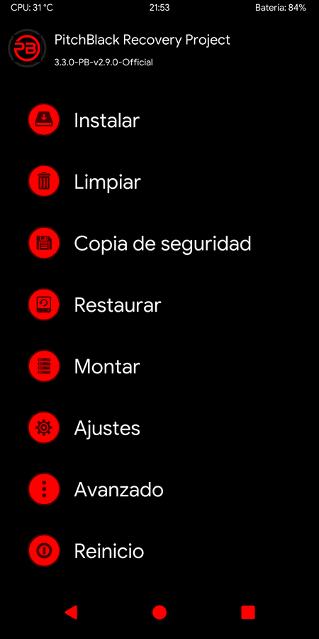

Voy a poner unas capturas del PB para que se vea cómo trabajaremos con él

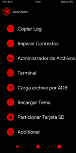

Además de lo normal nos encontramos con varios añadidos en el menú avanzado

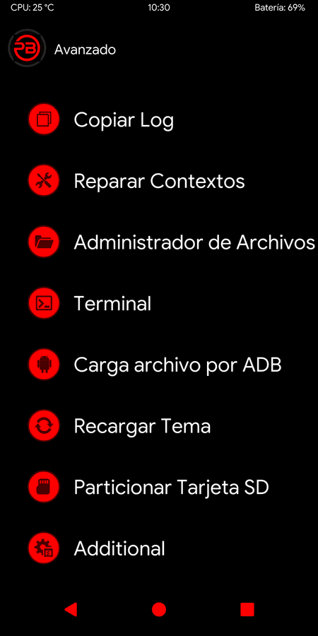

Y en Additional tenemos más a tener presentes

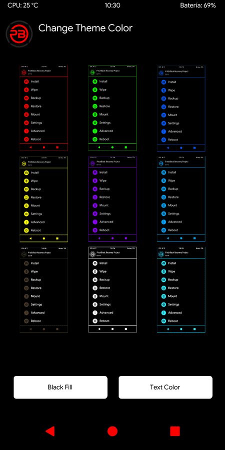

Como ya se comentó cuando se selecciona un tema de color el recovery tarda unos cuantos segundos en responder. Hace una vibración y ya ejecuta el cambio. El botón de abajo a la izquierda black fill sirve para quitar y poner las lineas del contorno. Yo las quité

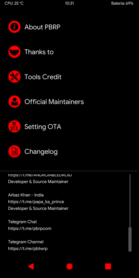

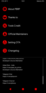

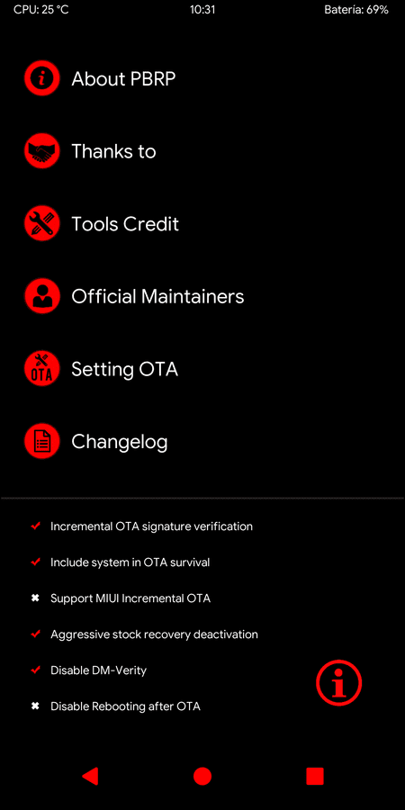

el ajustes especiales se puede ver los ajustes que están prefijados para las OTAs
Existe la posibilidad de establecer que no haga un reinicio automático después de instalar una OTA. Esto me parece útil si necesitamos reinstalar magisk, en las Otas que no lo hacen automáticamente. Por ejemplo, las de Miui.eu

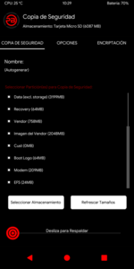

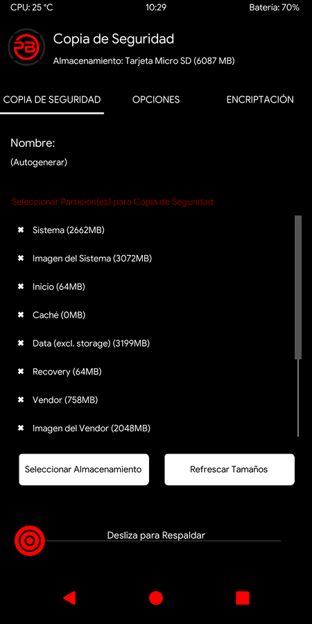

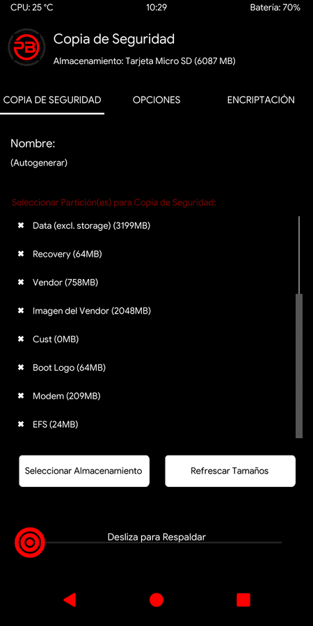

En cuanto a las particiones de las que podemos hacer copia y a las que podemos hacer wipes
Descartamos para hacer copia las particiones de imagen de system e imagen de vendor. También parece que debemos descartar la partición Cust. Como se ve el tamaño que lee el PB en esta partición es 0. Esta es mejor ni copiarla, ni hacerle wipes.

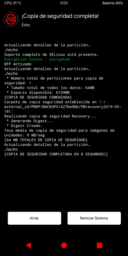

@antonioantuan, al hacer un backup de prueba, para generar la carpeta de este recovery en la Sd externa, me he dado cuenta de que sale un mensaje en verde.
Como se ve la carpeta dónde guarda los backups es PBRP y dentro de ella en la carpeta backups y dentro de ella en una carpeta con el código del móvil.
Antes de hacer la copia comprueba el estado de encriptación y, en este caso, dice encriptada, no?. Pensaba que la xiaomi.eu no encriptaba.

Si pone encriptada, ya diste como se restaura el backup en Pitchback?
Eso me sale a mí al hacer el backup de la .eu y de la AOSIP, estando las dos sin encriptar.
No sé por tanto qué es.
Lo mismo fw pie encripta algo y por eso no van los recovery s.
Lo mismo lo que expresa es que PitchBlack va a encriptar el backup y solo puede ser restaurado por un PitchBlack.
No sé.
Pero ya he ido y vuelto fe un backup a otro y no pasa nada
No entiendo la pregunta. A qué te refieres con dar con cómo se restaura el backup en PB?
Yas ves lo que ha dicho @antonioantuan también le sale en los backup y luego le restauran. Decir que llevo seguridad en el móvil. Pin, huellas y careto. Alguien dijo que los TWRP encriptan si se tiene seguridad establecida. Ni idea si eso es así, o no tiene nada que ver.
No tiene nada que ver.
Yo he hecho backup en PitchBlack con y sin seguridad puesta. Y el mensaje verde sale siempre
