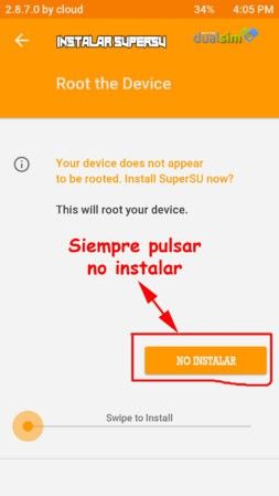

¡¡¡SUPER-IMPORTANTE!!!!
Después de hacer wipes o antes de reiniciar el sistema, si no sois root, os preguntará si quereis instaralar SuperSu, NUNCA, NUNCA, NUNCA acepteis sino tendreis un bonito bootloop.
