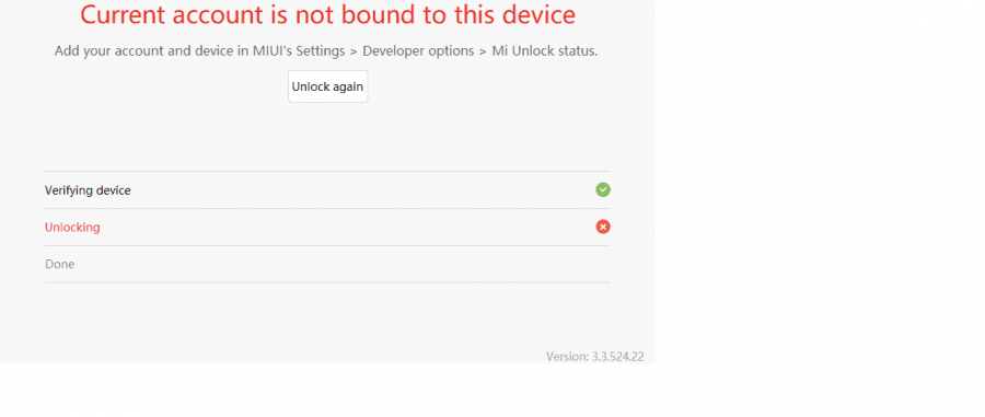

Acabo de intentarlo con una cuenta nueva y nada.
1º He creado la cuenta nueva de MIUI.
2º He ido a ajustes/ Cuentas y he desvinculado mi cuenta, e introducido la nueva cuenta
3º Se vincula perfectamente
4º Apago el terminal.
5º Abro Mi Unlock con permisos de administrador e introduzco la nueva cuenta.
6º Coneto el terminal en modo Fastboot.
7º Lo reconoce y le doy a unlock.
8º No desbloquea
