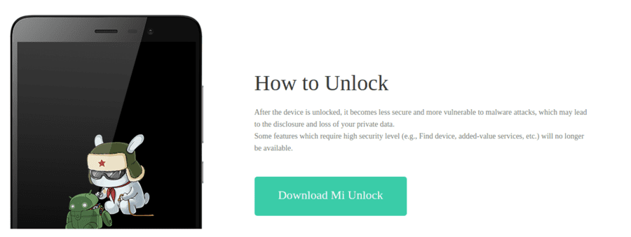

Ayer por la noche entro en la cuenta reviso la cuenta y veo esto (imagen datos registro), es decir me parece como si hubiera creado ahora mismo la cuenta.
Bueno continuo y voy a unlock estando loggueado (Apply for unlocking Mi devices), y luego a unlock now y me aperece directamente la otra imagen, es decir sin pedir permiso ni nada esto es normal? Puede ser por ser una cuenta antigua aunque nunca la use?
Lo que no encuentro es donde miro si mi número de movil esta asociado a esa cuenta
Esta noche si tengo tiempo intentaré empezar todo el proceso es necesario durante la espera de 15 dias usar el movil? Porque si no entendí mal al final del proceso perderé los datos, y si es asi prefiero no empezar a usar el movil hasta que tenga ya el boot libre .

Los de xiaomi van modificando el proceso.
Cuando nosotros, muchos de los que por aquí estemos, abrimos una cuenta Mi, luego pedias autorización de desbloqueo parala cuenta y te la daban en el mismo día. Luego una vez con el móvil haces el desbloqueo y es dónde ahora hay 360 horas de espera.
Por lo que han comentado compis, al pedir autorización de desbloqueo ya no mandan SMS ni nada. Lo dan
Una cuenta que ya tenga permiso de antes no hay que pedir nada. Iniciar el desbloqueo y que salgan las 360 horas
El móvil se puede usar perfectamente esos 15 días, pero es lo que dices. pasados los 15 días, al desbloquearlo, s iniciará haciendo un factory reset y dejará el móvil como la primera vez que lo arrancas. Se pierde todo lo que no hayas respaldado e una copia de seguridad

Buenas despues de unos días al final tuvo un rato para ponerme, y como no algún problema me surgio, adjunto imagen.
Bueno finalmente encontre una solución, por si a alguno le pasa lo de mi imagen
opciones de desarrollador-->Mi unlock status-->Add cuenta
y ya la siguiente vez me puso las 360 famosas horas de espera.
