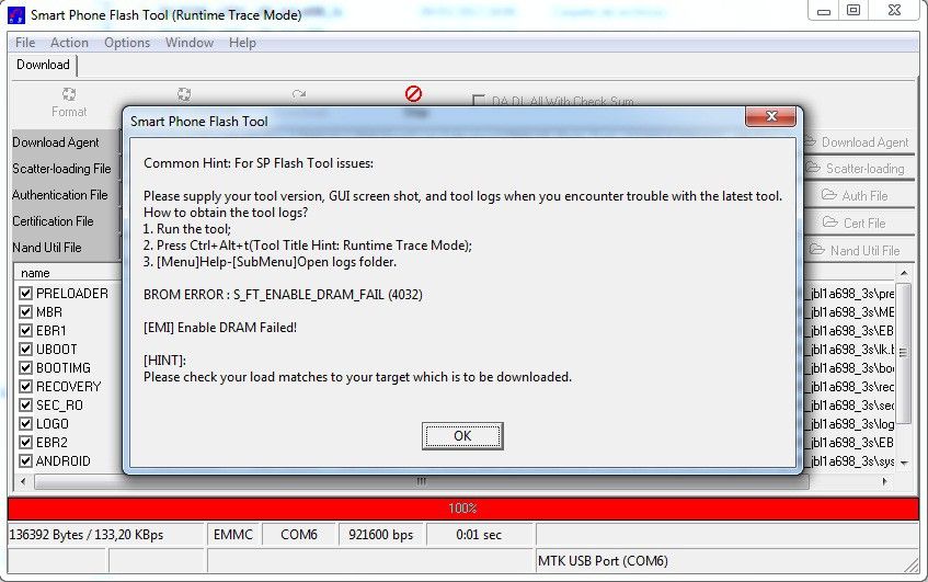

Hola,
he estado probando con varios SP Flash Tools con mi Star S7589, incluidos los que se citan en este hilo, usando la función FORMAT -manual- y la opción de FIRMWARE/UPGRADE marcando sólo Preloader y siempre me aparece este error. Lo he probado en varios ordenadores con XP, Vista, W7 y XP en VirtualBox. En todas las máquinas me detecta el móvil pero no hay manera de escribir nada en él. Sólo he probado con esta ROM http://www.needrom.com/mobile/star-s7589-10/ que es la única que veo que acepta Flash Tools.
Incluso cuando funcionaba e probé a instalar una ROM, me aparecía el mismo problema.
¿Alguna idea de cómo lo puedo solucionar?
