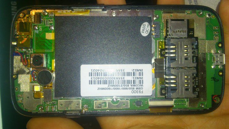

hola, yo tengo un f9300 y no soy capaz de encontrar el testpoint de mi telefono, ya que no lo puedo conectar al ordenador.
un saludo

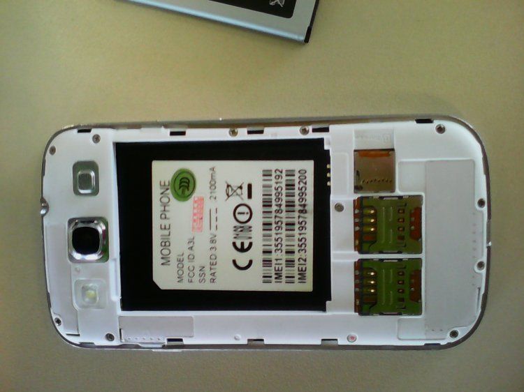

hola yo tengo un note 3 sm-900 ( n9006 ) en la pegatina de imei, es un mtk6572 lo brikee poniendo la rom que me dio la china con el bootloader marcado..
siempre me tira el error 4032 incluso intentando hacer el format.
se desconecta y desconecta cada X tiempo y me sale mtk usb port o algo asi en el administrador de dispositivos..
he abierto el movil y lo que mas veo que se asemeja al TP es un circulo de cobre que pone COLD O COLO no se exactamente, he probado tanto con una resistencia poniendolo al gnd o al tornillo, o con un trozo de cable aislado y de ninguna de las 2 maneras logro que me pase del 4032 y la barra roja..
llevo 3 dias indagando por foros pero no encuentro nada..
se os ocurre algo?
tambien he probado todos los puntitos para ver si alguno era el TP y sigue lo mismo 4032 dram failed y se conecta/desconecta[DOUBLEPOST=1389563375][/DOUBLEPOST]ah y el puerto me sale como comunnication,el pc lo reconoce,pero de ninguna manera con ningun flashtools he conseguido hacer que formatee

Prueba a flashear con el boton del volumen - pulsado antes de conectarlo al ordenador y una vez arranque la barra roja lo sueltas, por cierto, si te detecta el movil el ordenador aunque se conecte y desconecte es normal, no te hace falta el test point, se conecta para recibir los datos de la rom, y si pasado un tiempo no recibe datos se desconecta, así que monta el movil y dejate de puentes que te lo vas a cargar, el test point es solo para cuando no detecta el movil al conectarlo al pc de ninguna forma,por otro lado fijate como te reconoce al conectarlo, porque el format es solo cuando no tienes el preloader o mal instalado, despues de todo el sermon, espero que te halla ayudado.

he probado de todos los botones habidos y por haber,con el - con el + con el home con power con todo,he probado el format , he probado a meter solo el preloader de una copia de seguridad de mi mismo telefono de un foro ruso, he probado de meter solo el preloader que me dio la china,pero siempre el 4032 el driver me aparece MTK driver port o algo asi, y a veces me sale mediatek usb driver ( que con este la barra roja nunca sale se queda en searching ) solo con el mtk driver port, aveces tambien he visto vcom pero lo mismo 4032...
llevo 3 dias ya con esto y no se por donde tirar..

Cambia la versión de flashtools, busca alguna "highspeed".
tengo la 180 150 136 etc y ninguna tira,alguna sugerencia?[DOUBLEPOST=1389633778][/DOUBLEPOST]como incentivo estoy dispuesto a pagar 10€ a quien me ayude a resolverlo,necesito el movil urgentemente
