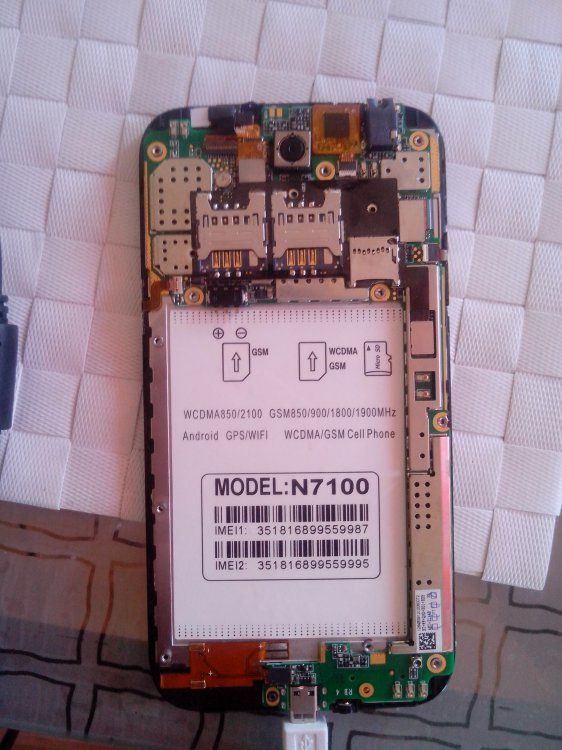

Alguien me puede ayudar a encontrar el test point de un chinjiang n7100? subo una fotito

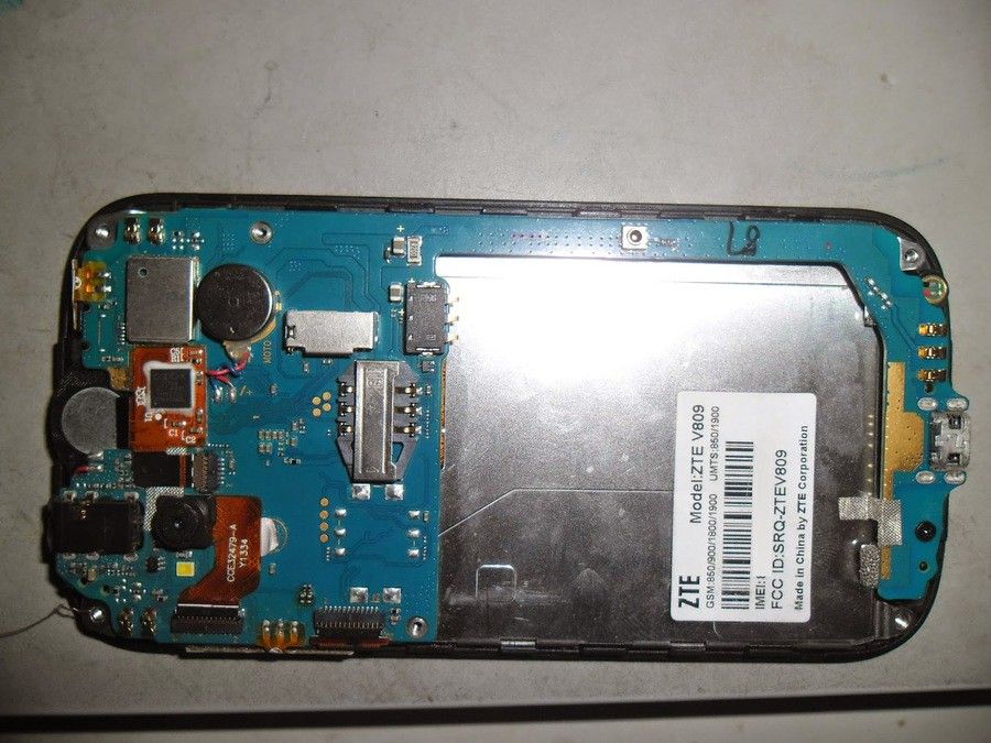

Alguien me ayuda a encontrar el test point en zte v809, flashtool me indica el error DRAM y creo que es la ultima y unica forma de poder recuperarlo, dejo una foto
2.bp.blogspot.com__oGfQVO4XOLU_VAeQHqsF_8I_AAAAAAAAACI_GL08_VP5f4I_s1600_zte_2Bv809.JPG
