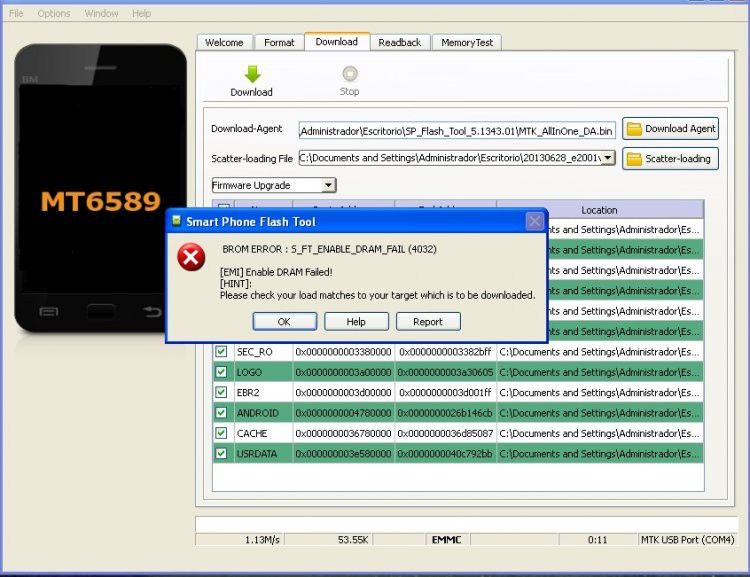

he conseguido que me salga la barra. he instalado en mi pc el wmware con xp y me lo ha reconocido.solo con la version que podras ver en la imagen que he añadido.
una de las veces he conseguido que me actualizara todo el firmware, porque con el download no me dejaba.
la cuestion de esta eleccion, he leido en un tuto que aparte de seleccionar el update firmware, habia que tener pulsado en todo momento el boton -. se ha llenado unas 5 veces la barra azul, (no se si era porque no lo completaba o porque conlleva varias fases de carga completa de la barra azul el flaseo), ha llegado un punto en el que e soltado el boton - pero seguia sin problema, hasta que a los 5 min se ha parado y a puesto error del brom.
despues he intentado realizarlo de la misma manera,y no lo he vuelto a conseguir.
todo el rato barra roja y me sale este error. alguna solucion?

¿Qué diferencia existe entre estos Flashtools y los de cambiar la ROM?
La pregunta la hago porque "bajé" una de éstas y al intentar flashear la rom, el error que da es diferente a BROM ERROR:
S_FT_ENABLE_DRAM_FAIL (4032) y el que aparece es el siguiente:
BROM ERROR: S_BROM_CMD_STARTCMD_FAIL (205)
