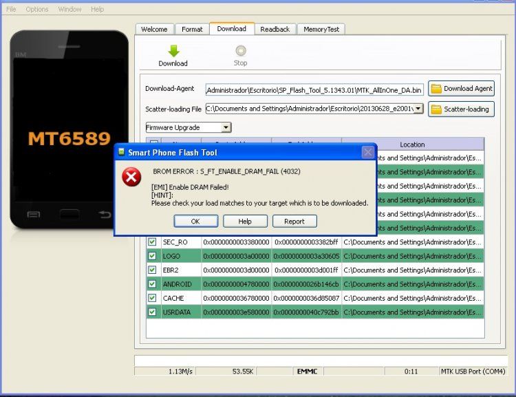

tengo un star s7189 android 4.2.1
resulta que me daba varios errores y decidi actualizar la rom.
prove varias pero ninguna me iniciaba correctamente. hasta que ya ni siquiera me enciende el movil. he probado muchas versiones de roms y flash tool para poder revivir y desbriquear el movil , pero no lo consigo.
hable contigo si podria ser a causa de que la bateria estuviese ya descargada, porque ya ni me carga la bateria. me recomendaste hacerme con un cagador externo. lo he conseguido y he cargado las dos baterias que poseo pero nada de nada. alguna solucion? no se que paso puedo hacer mal e probado (creo yo) todas las variantes de roms y flash tool. muchas gracias e antemano.
no me acuerdo de tu caso...me explicas que te pasara?
por favor ,cuando puedas dame una respuesta,te lo agradeceria muchisimo,si necesitas mas info de algo en concreto no dudes en pedirmelo. muchas graxias

ya tengo todas bajadas, tambien probe de otro modelo , porque segun he leido por ahi, ha habido algun caso de que venia un modelo anterior como si fuera para este,(una estafa vamos).
creo que he probado todas las convinaciones posibles de botones (vol-, vol+ y power) y de opciones del flashtool (download, upgrade,....). me he comprado un cargador externo para tener cargadas las dos baterias que poseo, pensando que podria ser por estar descargadas (ya que no me las carga al estar el movil "en blanco"). no se que puedo hacer mal. lo estoy haciendo en una unidad virtual con xp(wmware) ya que tengo win7 y no me reconoce bien los drivers. en cambio en xp si lo reconoce, es el unico que he consiguido un amago de hacer algo, la barra de progreso paso a ser azul pero se paro, en cambio con los demas siempre en rojo y a los 12 seg. siempre sale el error (4032)
