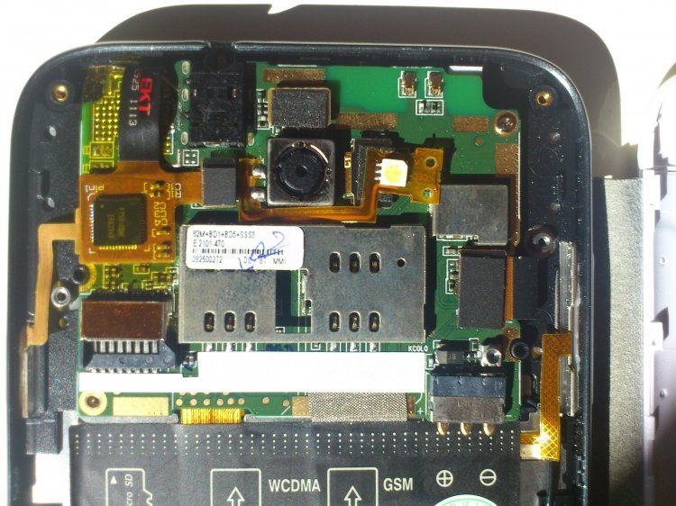

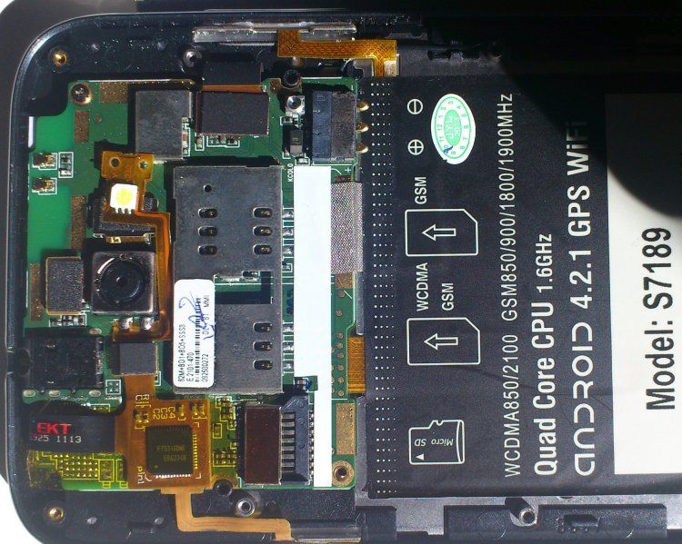

@Xancin aqui te envio dos fotos ,ya que no consigo ver que modelo es, si me pudieses ayudar. muchas gracias!

Lo importante esta del otro lado....eso es lo.malo

Si del otro lado justo debajo de lo que se ve en la foto

Los test points estan debajo de la sim 1, son esos puntitos dorados que hay por debajo de esa etiqueta blanca.
Pero por lo que comentas, el flash tool te reconoce el telefono, con lo cual ya no necesitas el test point.
Pueden ser dos cosas, o que la emmc del telefono esé mal, cosa que es mas común de lo que parece, o bien que no sea su rom.
Si es el primer caso, emmc mal, ya puedes ir olvidandote de él, pero antes de tirar la toalla prueba esto:
Descargate el SP_Flash_Tool_v3.1316.0.150, carga la rom que tienes en él y desmarca todo excepto boot.img, luego ve a la pestaña "options" --> DA download ALL --> Speed --> y marca "Do not swich speed".
Ahora dale a download, recuerda que solo debe estar marcada la casilla boot.img, conecta el cable e inserta la batería rápidamente. Si el poceso te falla, repitelo varias veces.
Si el flash tool loga flashear el boot.img, podrás probar las rooms que quieras en lo sucesivo hasta encontrar la que funcione, pero siempre con la casilla "bootloader" desmarcada cuando pruebes una rom que no sabes si es la suya.

tendria que soltar la pantalla?
