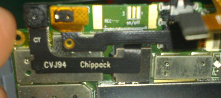

@Xancin esto es lo quese ve detras de la placa, no podia enfocar mejor porque se me estropearia los conectores de la placa, te puedo decir que no pone nada de nada. si quieres intento hacer una foto en algun sitio en concreto.

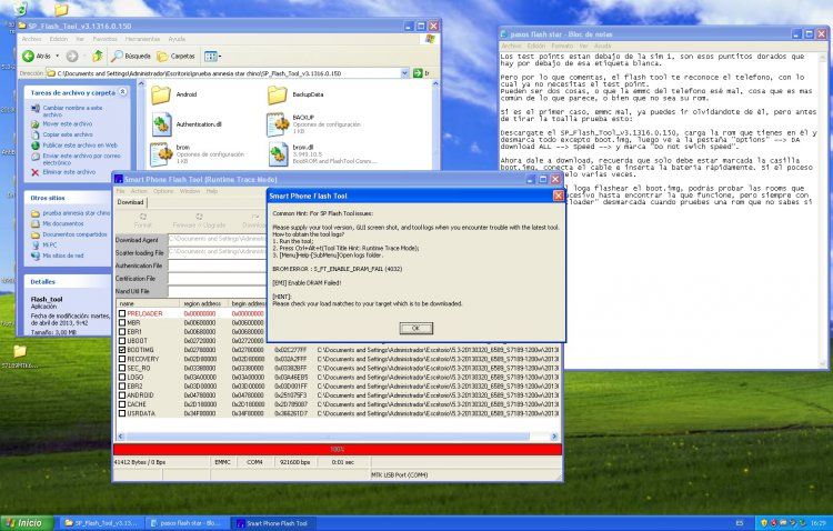

Me refiero a tu error del flash tool "BROM ERROR: S_FT_ENABLE_DRAM_FAIL (4032)"

Los test points estan debajo de la sim 1, son esos puntitos dorados que hay por debajo de esa etiqueta blanca.
Pero por lo que comentas, el flash tool te reconoce el telefono, con lo cual ya no necesitas el test point.
Pueden ser dos cosas, o que la emmc del telefono esé mal, cosa que es mas común de lo que parece, o bien que no sea su rom.
Si es el primer caso, emmc mal, ya puedes ir olvidandote de él, pero antes de tirar la toalla prueba esto:
Descargate el SP_Flash_Tool_v3.1316.0.150, carga la rom que tienes en él y desmarca todo excepto boot.img, luego ve a la pestaña "options" --> DA download ALL --> Speed --> y marca "Do not swich speed".
Ahora dale a download, recuerda que solo debe estar marcada la casilla boot.img, conecta el cable e inserta la batería rápidamente. Si el poceso te falla, repitelo varias veces.
Si el flash tool loga flashear el boot.img, podrás probar las rooms que quieras en lo sucesivo hasta encontrar la que funcione, pero siempre con la casilla "bootloader" desmarcada cuando pruebes una rom que no sabes si es la suya.
@amnesia lo he probado tal y como me lo has dicho y mira lo que me aparece .alguna solucion?
Parece que no tiene su preloader correcto, probablemente porque no lo desmarcastes al flashear una ROM que no es la suya.
No obstante estoy desde el tapatalk y no veo bien la imagen, pero cuando esté en un pc te digo algo mas.

Bueno, pàso por aqui para contar que ya he arreglado el dg200 con el test point a la toma de tierra de la placa. Un saludo.
