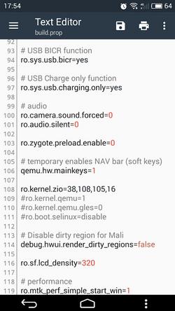

Abrimos la aplicación buildprop editor y pulsamos sobre el icono del lapiz para comenzar la edición del archivo. Buscamos la línea qemu.hw.mainkeys=1 (en mi caso en la línea 106) y cambiamos el uno por un cero (qemu.hw.mainkeys=0). Guardamos los cambios teniendo cuidado de no cambiar nada más. y reiniciamos el teléfono. (ATENCIÓN porque puede que haya más de una línea con esta variable. Podemos modificarlas todas, pero creo que la última es la válida)

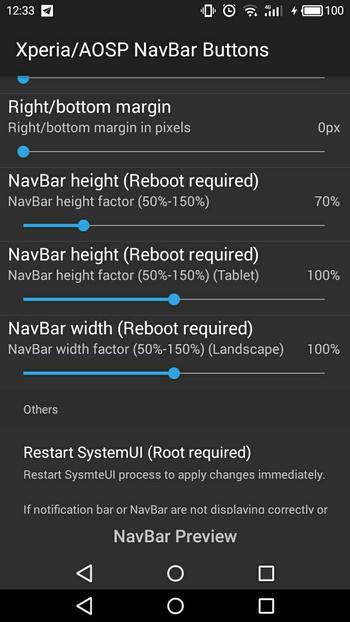

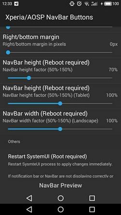

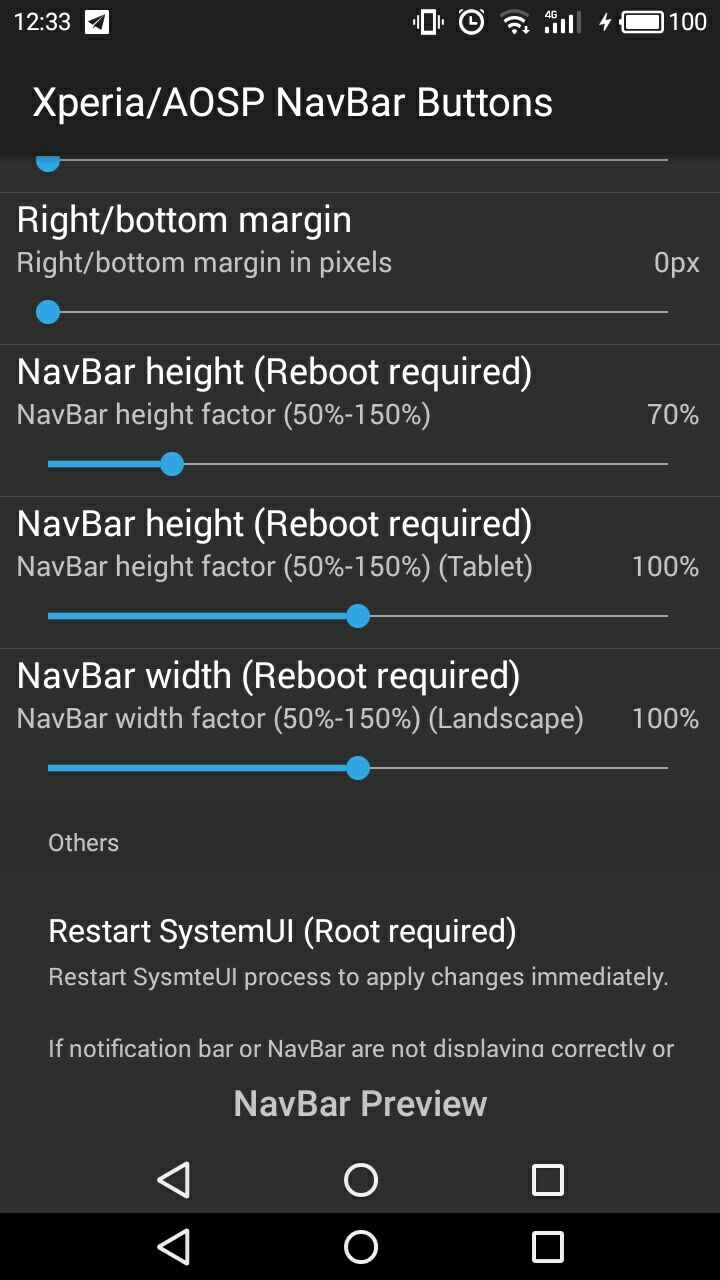

@waqa te confirmo que instalando en Xposed el módulo Xperia/AOSP NavBar Buttons puedes reducir la altura de la barra de navegación hasta un 50% (yo lo he dejado en 70% porque 50% me parecía excesivamente pequeño) y ya no estorban tanto los botones en aplicaciones a pantalla completa.
Al abrir el módulo debes deseleccionar los botones de búsqueda y menú (ya que los añade por defecto), reordenar los botones (ya que modifica el orden back-home-recent) y posteriormente bajar hasta las opciones de "navbar heigth factor" (la normal, no la de "tablet"). Si quieres también puedes reducir el "navbar width" para cuando el móvil está en horizontal. Tras esto debes hacer un reinicio COMPLETO (no vale el que te ofrece el propio módulo)

He dejado la barra xperia tambien al 70% y perfecto ..Gracias de nuevo
