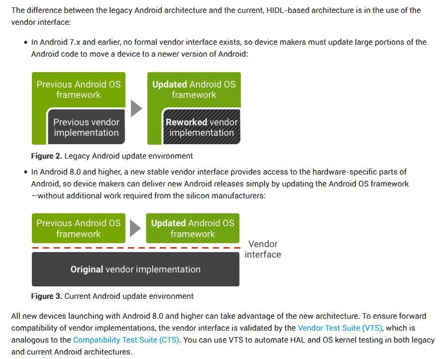

Por lo que he leído, a partir de 7.1 se encriptan por defecto...
Lo que es un puto coñazo, creo que el archivo en cuestión se llama hieden o algo así, lo que no tengo claro es como co.. eliminarlo
Lo que lei por ahi es que todo esto viene de la parte del treble, vendor, no la de andriod. Es decir de la capa de hard o controladores, andriod solo lee e interpreta lo que la parte del vendor hace. Si se saca de una, se tiene que elominar de la otra, sino tenemos el movil sin que reconozca algo, en mi caso los sims

A ver si me aclaro...
Entiendo que la rom tiene soporte treble.
¿Sabes si hay algún terminal con el mismo sock y con treble también?
Por hacer el port de ese terminal y salir de dudas.
EL movil ESTA trebelizado. La rom ya viene de esa manera de fabrica. Y si por defecto aplica la encriptacion de datos, algo que "pidio" google para agregar una capa "extra" de seguridad?
La verdad, me parece un desproposito, no se pueden desarrollar roms, menos pensar en instalar algo que prolongue la vida util del movil. O una actualizacion a un Andriod mas nuevo.

Asi es como era antes de treble y el despues.....
