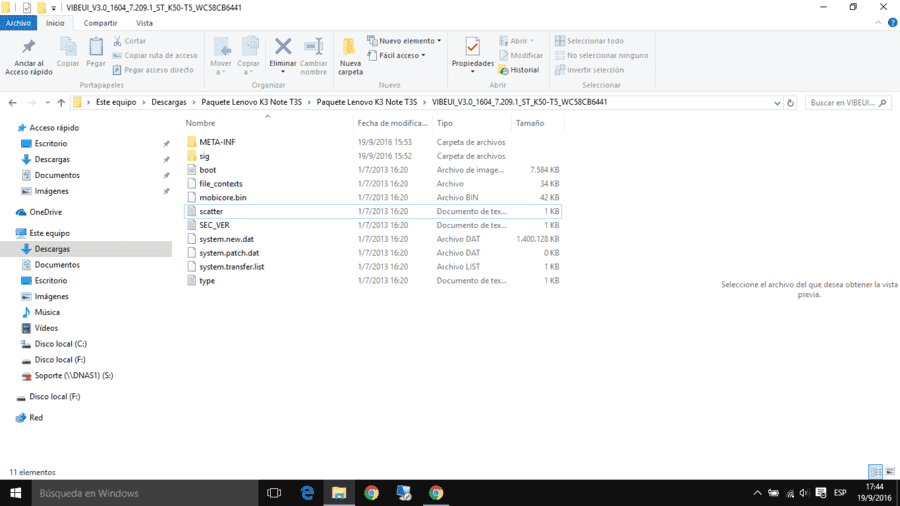

Yo descargué la ROM original china, pero no sé como instalarla, descargue el SP Flash Tool y la ROM la tengo en formato zip, la descomprimo pero no tengo dentro el archivo "MT6752_Android_scatter.txt". La rom que tengo tiene los archivos en la imagen adjunta.

A ver qué opina el compañero pero yo creo que esa rom que tienes no es para SPFlashtool.Yo diría que es una rom para restaurar por recovery.

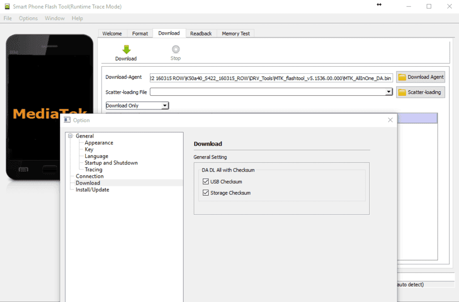

4. Fijate que en Options ---> Download esté marcado USB Checksum y Storage Checksum

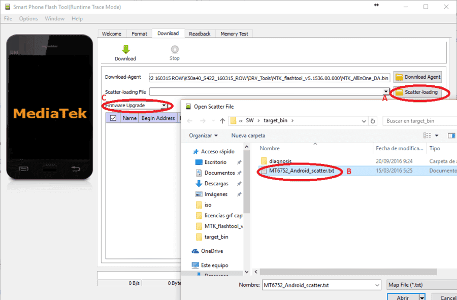

5. A- Click en scatter-loading
B- Seleccionas el MT6752_Android_scatter.txt que está dentro de SW ----> target_bin
C- Seleccionas firmware Upgrade

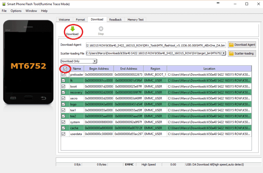

6. Haces check para todos los archivos y le das Download
7. Conectas el teléfono apagado al PC y se empieza a instalar.
