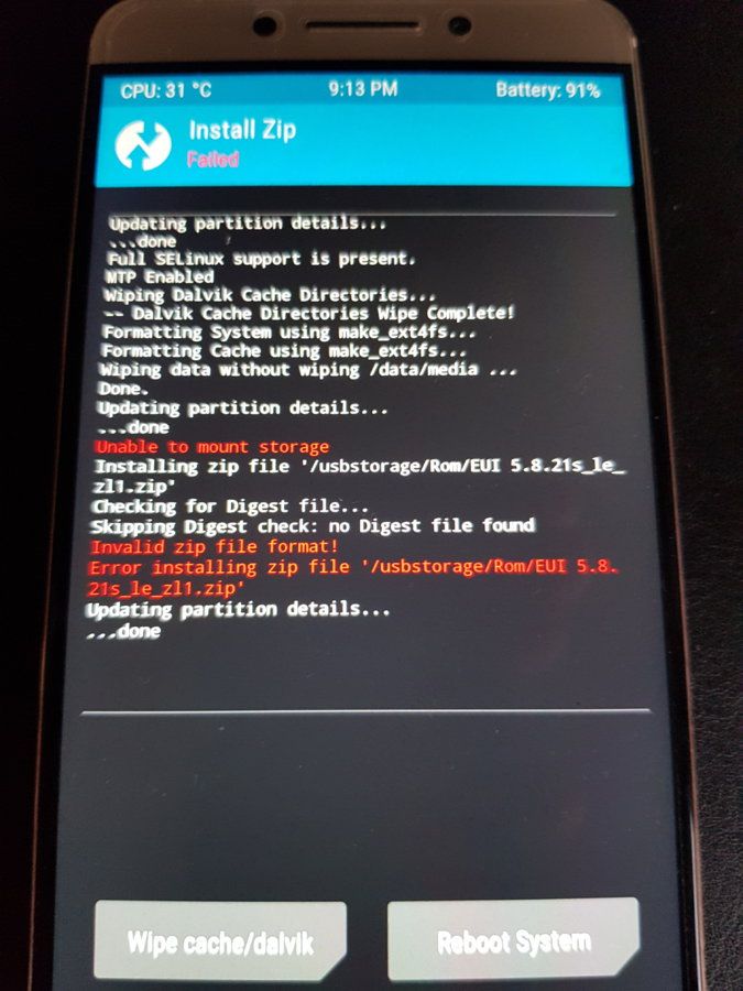

Usbstorage qué es, un pendrive por OTG ¿?
Prueba a instalar la ROM copiada a la interna, que lo mismo tiene problemas con el pendrive.
Bueno pues ya esta instalada, resultado es enciendes el teléfono y se apaga en menos de 1 segundo. :cry::cry::rage:
