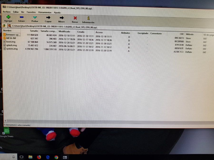

CONSULTA Driver para PC del Leeco 3 pro x720
Descomprimido el archivo de mega me sale estos: 20180408_125536.jpg pero no aparece el ejecutable.

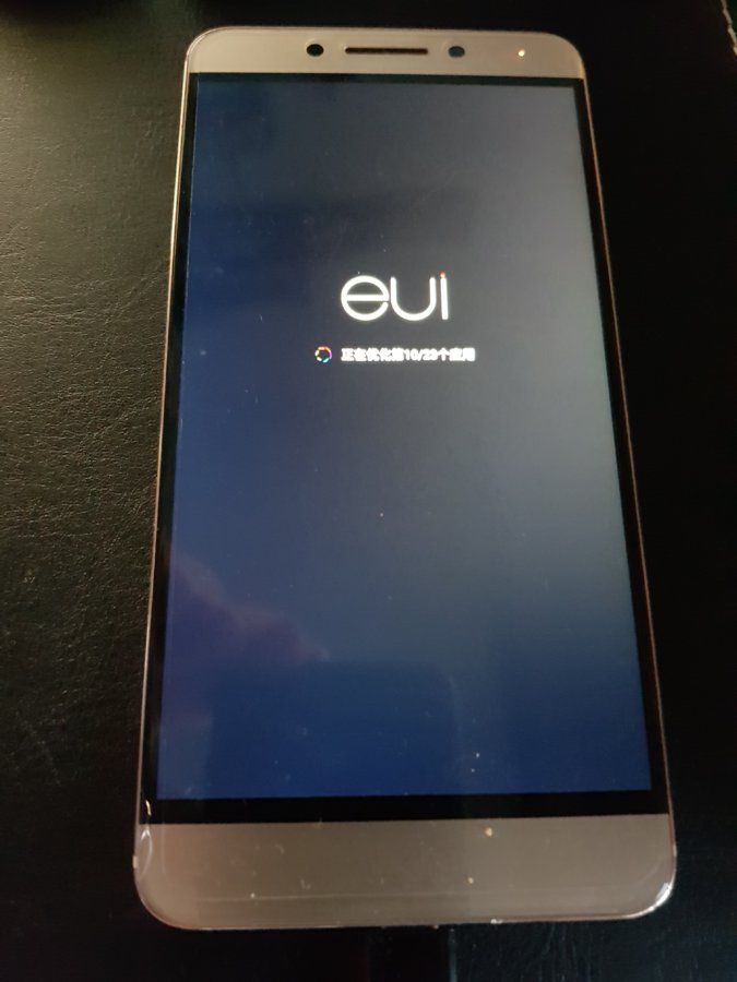

Bueno yo sigo aquí a lo mio, cambiando cosillas. He descargado otro qfil. Y e vuelto a instala la rom de grossoshop.y se ha quedado en esta pantalla dando vueltas el símbolo q hay donde las letras chinas. Llevará alrededor de 20 minutos, se habrá quedado pillado o puede tardar tanto??? 20180408_203951.jpg
@Majony empiezo a pensar que tiene razón @tzadkiel2, si puede tardar 20 minutos, si te cansas de esperar prueba un último intento, entra en fastboot y confirma que tienes el bootloader desbloqueado, sino hazlo, ten en cuenta que estas intentando instalar una stock rom, a continuación cambia el twrp por el 3.2.1 (el que llevabas antes), si te es más comodo utiliza el tools all in one, reincia el móvil en twrp para hacerlo permanente, con twrp efectua:
- limpieza avanzada de todo menos otg
- efectua format data (recuerda yes y confirmar)
- instala solo la siguiente rom nada más, es la X720_5.9.028S_VR4_ROW_CUOCO92
MEGA
- reincia sistema
Esta es la que llevo últimamente y va muy bien.
Suerte.
