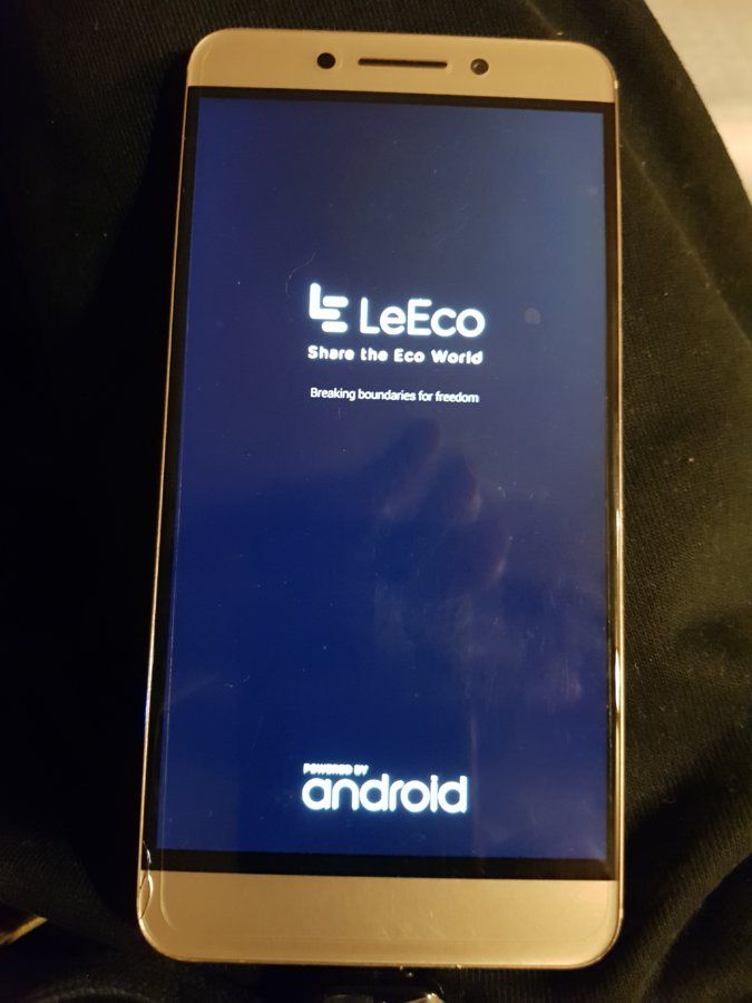

Bueno segundo intento: toda la instalación perfecta incluido twrp y rom. Resultado: se queda en esta pantalla.
Estado leyendo que hay otra stock china, puede ser que no me arranque el teléfono porque el mio tuviera rom china en vez de americano??? Creéis que podría probar con alguna de ella con Ota? Seguramente dará igual una que otra, pero ya no se que hacer para poder salir del bloqueo que tengo.
