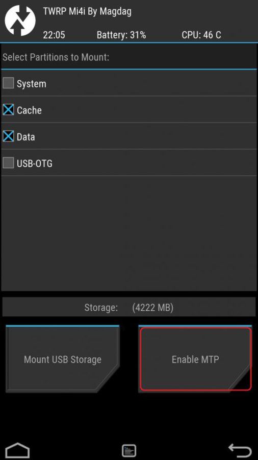

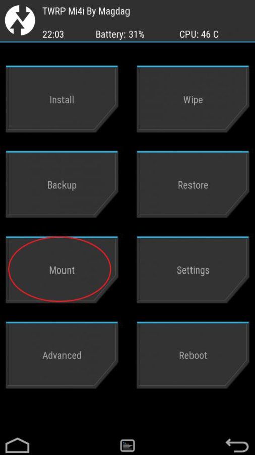

Para que te aparezca la memoria en el pc en el Leeco inténtalo desde TWRP con Mount USB y conectando el cable, puede que tengas que activar también Activar MTP si te dá la opción en TWRP; en el S8 puede que te pida permiso o no para acceder a las memorias, pero básicamente es lo mismo.
Pues si, seguro @tzadkiel2 , le dejo a @Majony unas imagen para que lo tenga más claro, aunque no es el mismo, pero te servirá para hacerte una idea
