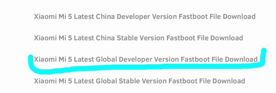

En HTCmania alguien que tuvo el mismo problema por lo visto lo resolvió instalando la rom developer. La cosa es que hay mucha información sobre como cambiar la rom pero no simpre es coherente. No sé si debo solicitar que me desbloqueen el bootloader, ni tengo muy claro como hacerlo. ¿Conoceis algún tutorial que os haya funcionado personalmente?

Gracias por vuestra ayuda. A ver si encuentro un poco de tiempo para hacerlo.
