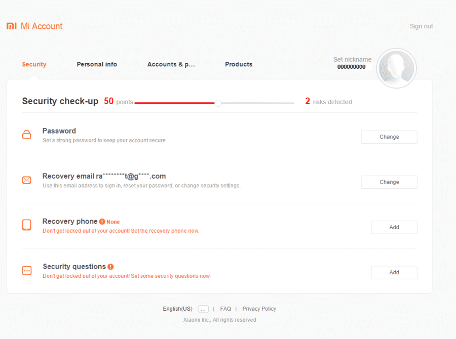

  • 1. Crear una cuenta Mi

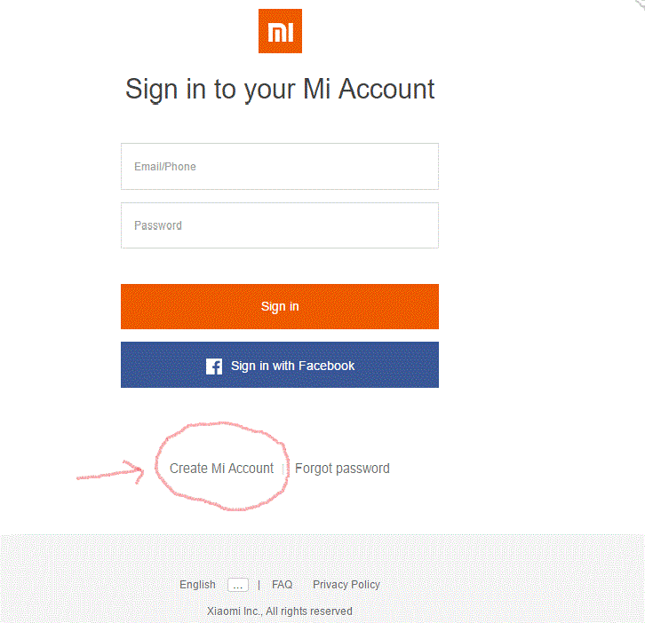

Es imprescindible tener una cuenta Mi, la podéis crear desde el enlace
https://account.xiaomi.com/pass/serviceLogin
Consejo:
Crear la cuenta a través de una cuenta de correo y no desde un número de teléfono (por defecto te pide un teléfono, pero abajo te da opción de hacerlo con un mail)
En la parte inferior de la página podéis seleccionar el idioma inglés, que es bastante intuitivo y aconsejo hacerlo directamente incluyendo los datos y dejaros de Facebook.

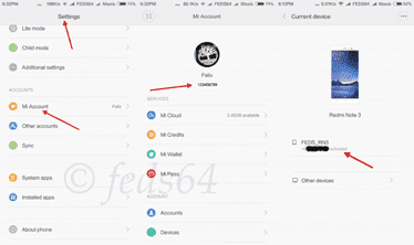

Debéis vincular el terminal a vuestra cuenta , sin eso no podréis hacer nada, para aseguraros que está vinculado podéis ir aquí:
Mi Cloud
El terminal no necesariamente debe salir activado como muestra la imagen, desde luego si lo activas, es que lo has vincula bien, pero hay compañeros que lo han desbloqueado sin problemas sin llegar a tenerlos activados, pero sí vinculados.

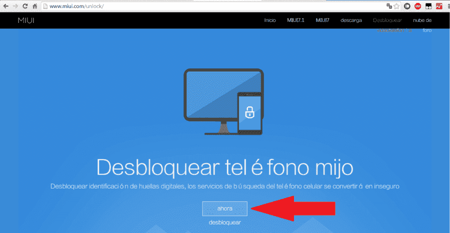

Nos logueamos en la página MI del anterior paso y seguidamente vamos a esta web:
申请解锁小米手机 (podemos usar botón derecho del ratón para traducir el texto), pero básicamente le damos al botón central
Si os reedirije a un foro es porque no estáis logueados, debéis estar "log in" con vuestra cuenta MI, para que os envíe al sitio, así que una vez estéis logeados en la web repetir el paso y deberéis entrar sin problemas.

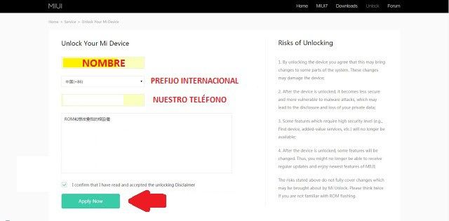

Ahora con el traductor seguir los pasos…
En los siguientes campos tienes que introducir:

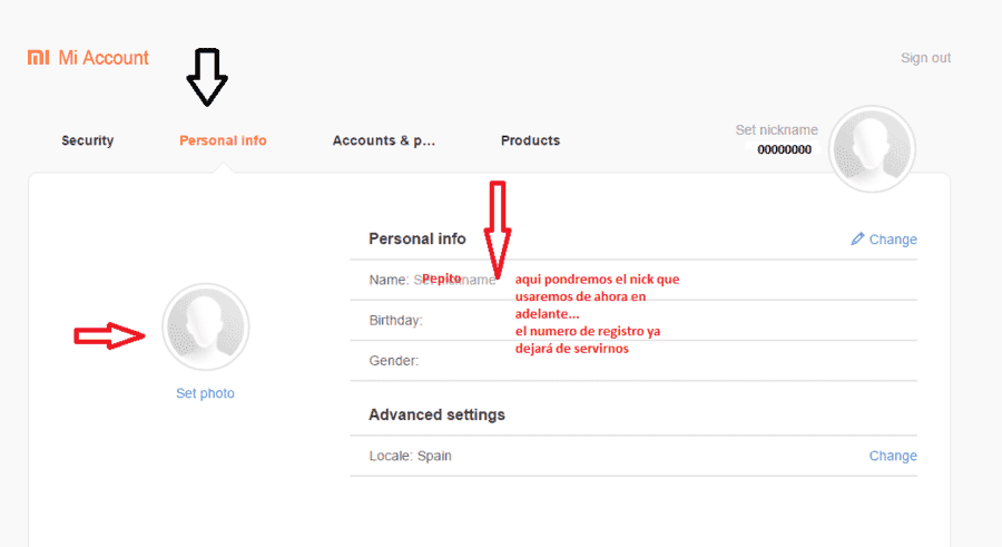

Tu nick (OJO no es tu nombre, si no el nick que usas en la cuenta xiaomi, no el código numérico que ellos te generan, el nick que tú has puesto en la cuenta)
Prefijo internacional de tu país. +34 pero buscad el país.
En el cuadro siguiente debes introducir una breve explicación de por qué quieres desbloquear el bootloader del terminal. Una buena explicación sería. “Para el desarrollo de software e instalación de ROM personalizadas”对于软件开发和安装定制的ROM. Puedes copiar y pegar el texto en chino. Yo usé esté este y todo ok.
A continuación cliquea en el cuadro ver “Apply now”

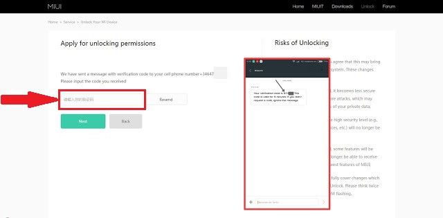

Recibirás un sms con un código que deberás introducir en la siguiente pantalla (ojo este no es el código de desbloqueo final)
Finalizados todos los pasos la siguiente pantalla te notificará que está en proceso tu solicitud.

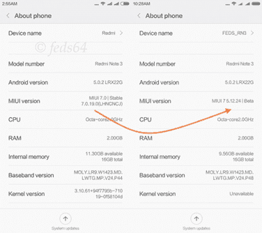

Para asegurarnos que es DEV mirar la diferencia, la de la izquierda es estable, y la de la derecha DEV (básicamente es que es root creo, pero es mejor estar seguros)
Una vez instalada y confirmado que está la rom DEV, acordaos de logear vuestra cuenta
MI en el terminal, si no puede generar problemas (gracias @rubmarcen).

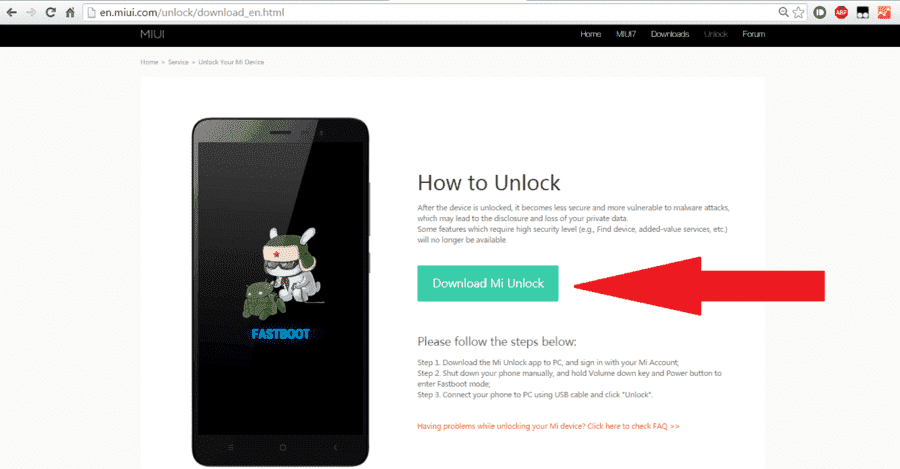

Descargar la herramienta miunlock desde el mismo enlace donde solicitamos el desbloqueo

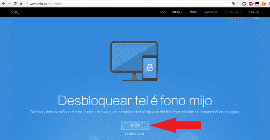

申请解锁小米手机
Ahora nos mandara a la pantalla de acceso a nuestra cuenta
Mi, e iniciamos sesión con nuestra cuenta de correo y contraseña (creo recordar que también hay que introducir el típico Captcha)
Una vez dentro de nuestra cuenta, debemos descargar la herramienta Mi unlock
De ahí bajamos el programa que debemos usar.
Si alguien tiene problemas al descargar que busque en google unlock xiaomi y sin problemas.
Yo lo hice con este: MiFlashUnlock_1.1.0317.1_en

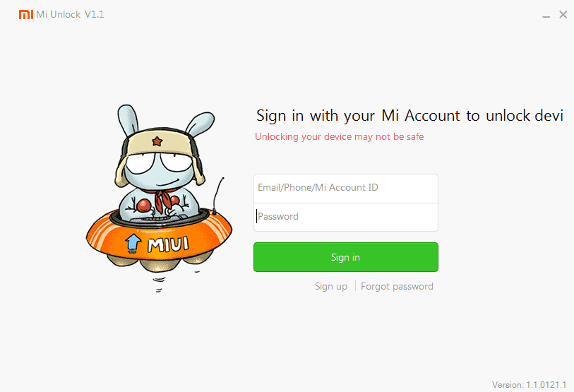

Descomprimimos él .zip descargado y ejecutamos el archivo .exe, nos pedirá que entremos con nuestra cuenta
Mi
Ahora apaga el teléfono. Pulsa y mantén simultáneamente las teclas de “Volumen – y Encendido” hasta que vibre una vez y aparezca la mascota de Miui. Ya puedes soltar los botones. Estás en modo Fastboot.
En el PC, ejecutamos el programa y metemos nuestro usuario (yo siempre aconsejo hacerlo siempre con cuenta de correo) y contraseña, la pantalla está estará así.
Cuando conectamos el teléfono al PC mediante cable USB, salta esta imagen
Pulsa en Unlock.
Empezará un porcentaje a aumentar, y en un minuto aproximadamente (esto dependerá del pc y puede que de la conexión a internet), y debería salir esto si todo es correcto.

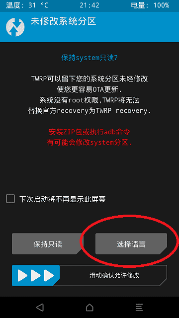

Como veis, lo que se dice complicado no es. Lo que hace es flashear el recovery elegido y después forzar el reinicio en recovery para poder hacerlo permanente.

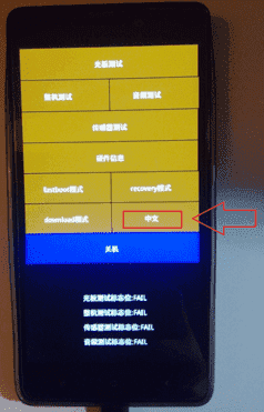

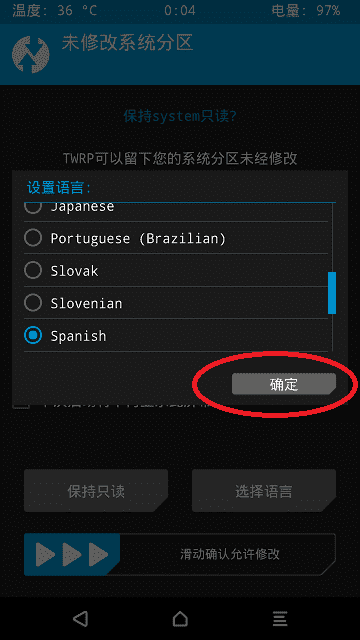

A continuación pongo algunas capturas porque por defecto el recovery viene en chino.
Una vez echos estos 3 últimos pasos ya tendremos el TWRP permanente en nuestro dispositivo.

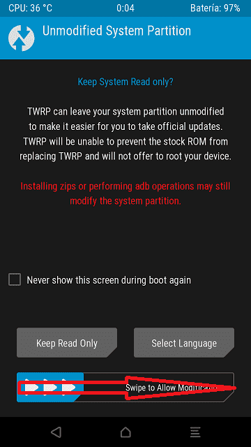

Una vez en el recovery, seleccionamos wipes (limpiar) y le damos a avanzados, y seleccionamos todos menos las dos memorias. Es decir, marcamos dados, sistema, cache, dalvik, y no marcamos memoria interna y SD.
Arrastramos la barra…
Antes de reiniciar el móvil desde los wipes, le damos a la flecha del menú táctil atrás, atrás hasta volver al menú principal del recovery y seleccionar reiniciar en modo recovery, si le damos a reiniciar desde el menu de wipes, entra en brick porque quiere reiniciar en un sistema operativo que acabamos de borrar.

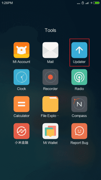

3. Desde la aplicación updater (actualización) podemos seleccionar la opción reiniciar en recovery, como ya expliqué antes.​

Bueno hay varias versiones @Zicuta, la oficial es que vale para siempre, pero existen roms modificadas que podrian bloquear el bootloader, por eso cuando descargueis rom cocinadas aseguraros que el autor o cocinero confirme este punto.
No obstante si se bloquea el bootloader, lo que habría que hacer es instalar por miflash una stock rom, luego actualizar a una developer y entonces volver a desbloquear el bootloader como ya hiciste la primera vez (pero como esta vez ya seras un experto:tonguewink: te costará menos)

@juanpablo6206, ni siquiera el primer cogido para poder solicitarlo?, O eso si lo has hecho y aún no has recibido el cogido de desbloqueo?..
Si es lo primero, algo no has seguido bien porque es automático... Si es lo segundo, tal vez ya tengas la autorización y no te manden el mensaje, puedes intentar desbloquearlo y verás si tienes o no autorización, hay usuarios a los que no se lo han comunicado...
el primer codigo,, lo he ntentado varias veces, metiendo correctamente mi nombre de la cuenta miui, lo seguire intentando esta noche,,, gracias por la respuesta,,, vpy comentando
Cuando te das de alta en la cuenta, verificas Como pone en el tutorial que estás bien logeado? Con el terminal vinculado? (Aunque hay quien lo ha hecho sin vincular, también es cierto)...Yo es que lo he hecho al menos con 3 cuentas , que raro?
