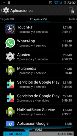

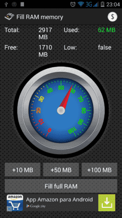

@Amadeus ¿puedes pasarle el Fill ram memory? Asi puedes ver si esos 3 gb son reales.
No se como va muy bien esta App,parece que mide la velocidad de la memoria ,pero no se si mide bien lo demás, usado 62mb?
[DOUBLEPOST=1429652315][/DOUBLEPOST]Me parece que es la memoria que queda libre.
[DOUBLEPOST=1429694842][/DOUBLEPOST]@Tiode acabo de meterle la rom de 2G de RAM,da fallos pero lo suficiente como para verle el consumo de RAM y marcaba 700mb usado y 2100 libre asi que queda claro que tiene los 3G de RAM.
