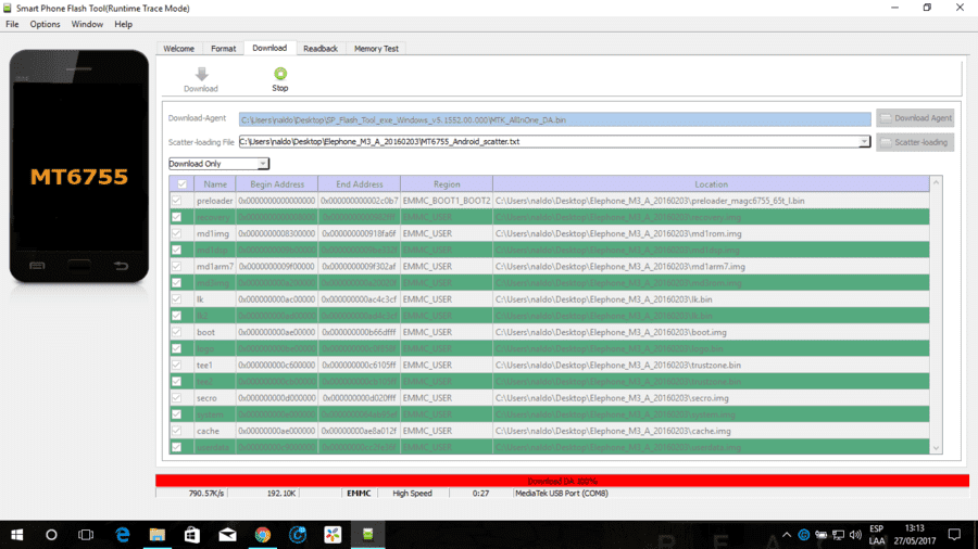

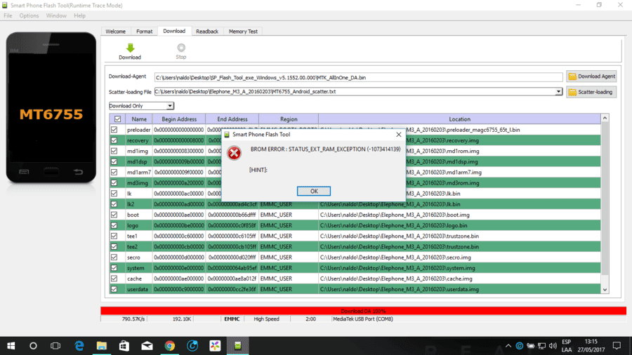

si es la rom correcta la descarge desde needrom y le di en format all + download y no quiere encender
hago que me aparesca la barra roja y me bota el error no me deja hay nada mas y se desconecta
En la conversación # 49 tienes un enlace, entra y haz lo que pone para Windows 10 he instala los drivers.
Luego en el programa FlashTool haz esto:
Pinchamos en Options y vamos donde pone, Download, activamos DA DL All with Checksum.
Después pon Firmware Upgrade y luego si no te flashea el móvil lo haces con Format All + Download.
