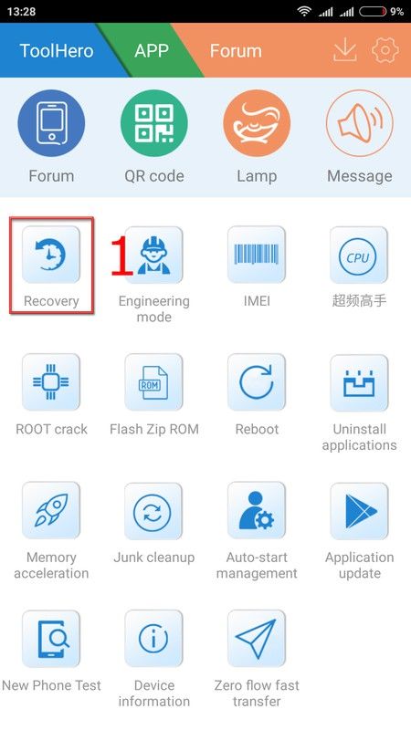

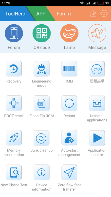

Instarla la apk toolhero y la abrimos.
Ahora la ceramos la aplicacion

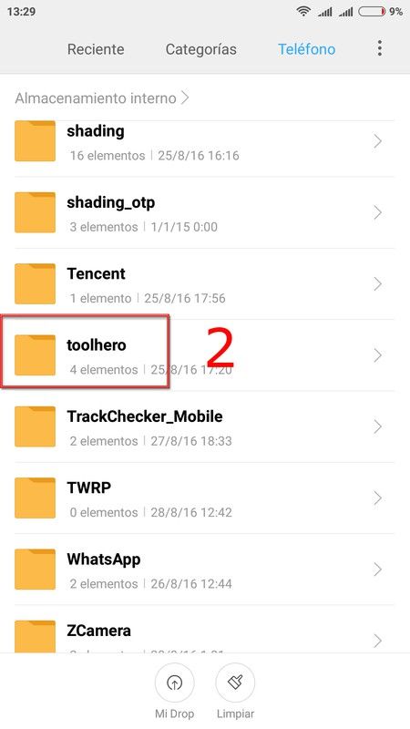

Con el explorador de archivos, vamos a la memoria interna y se nos crea la carpeta toolhero.

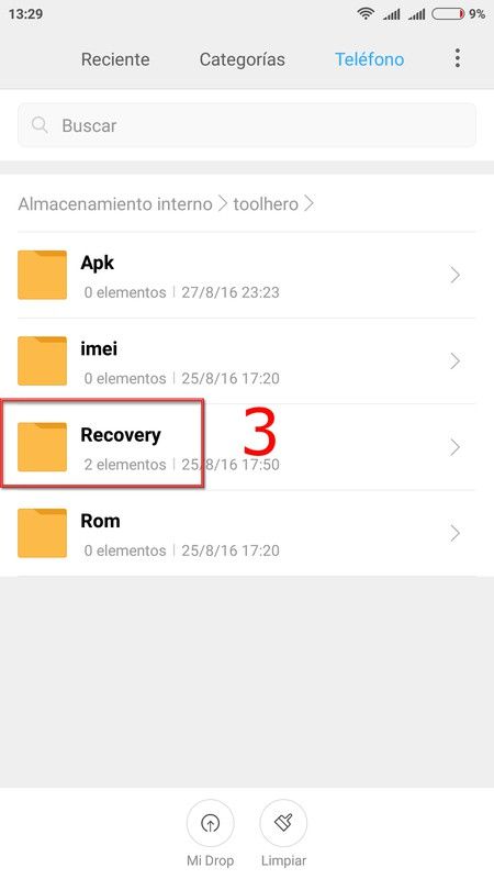

Vemos la carpeta recovery
Metermos el recovery que hemos descargado.

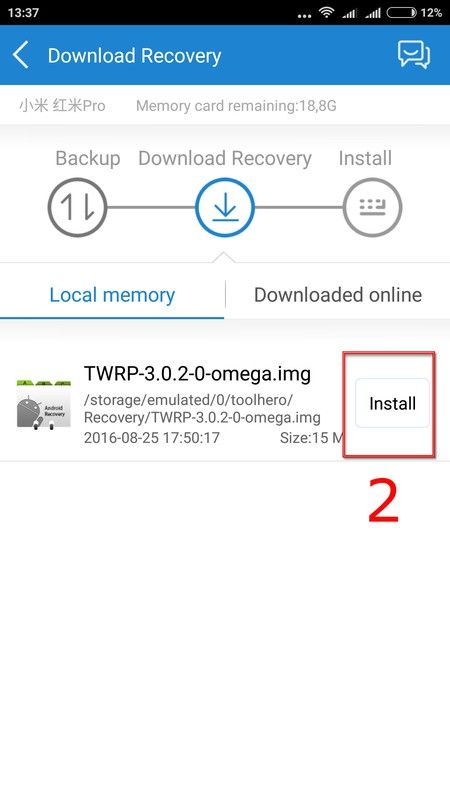

Ahora vamos al toolhero.

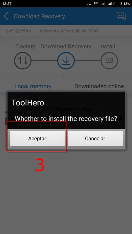

Entramos e recovery, vemos el recovery que hemos metido y le damos a install.
Nos sale este aviso, segun la rom que tengamos los permisos se lo tenemos que dar desde seguridad en miui o desde el superSU, le tenemos que dar permisos root

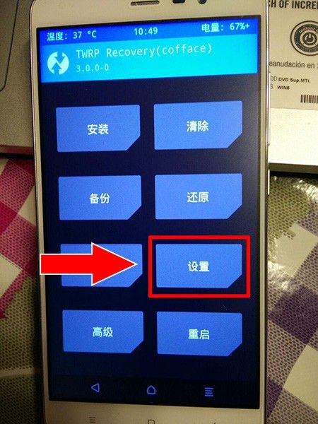

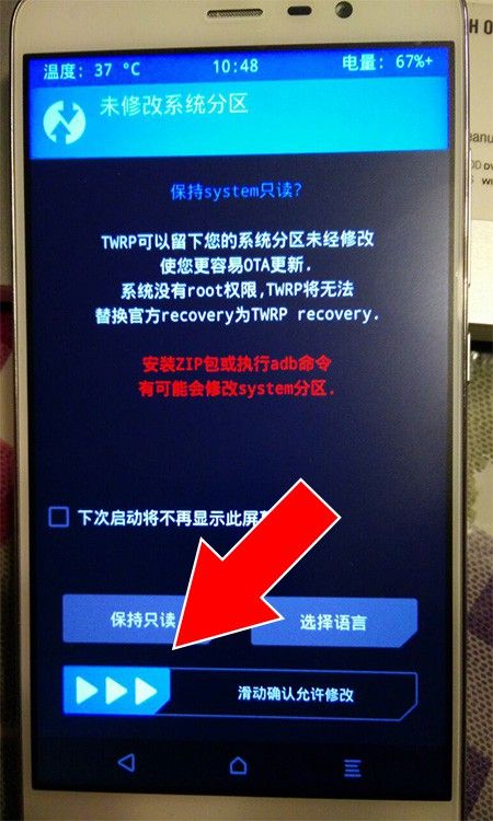

Una vez en el recovery corres esta barra

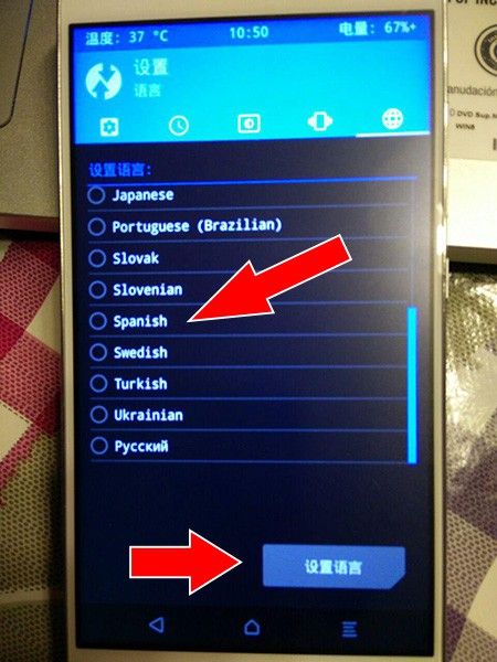

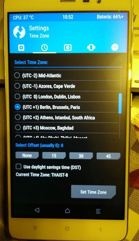

Aquii lo pones en español.
tambien pones la hora bien.
