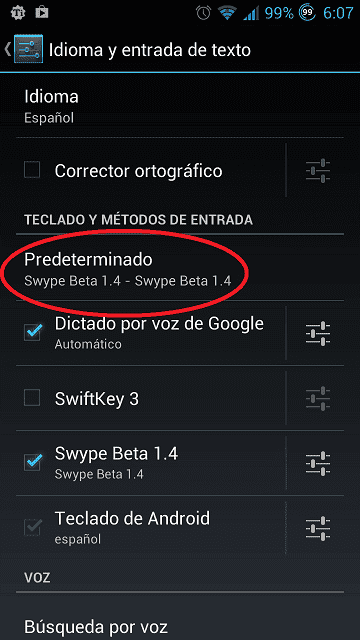

Segundo, gracias por la rom, funciona todo muy bien, me gusta... como ya has dicho, el pequeño error de FC de ajustes de teclado, pero nada más.
