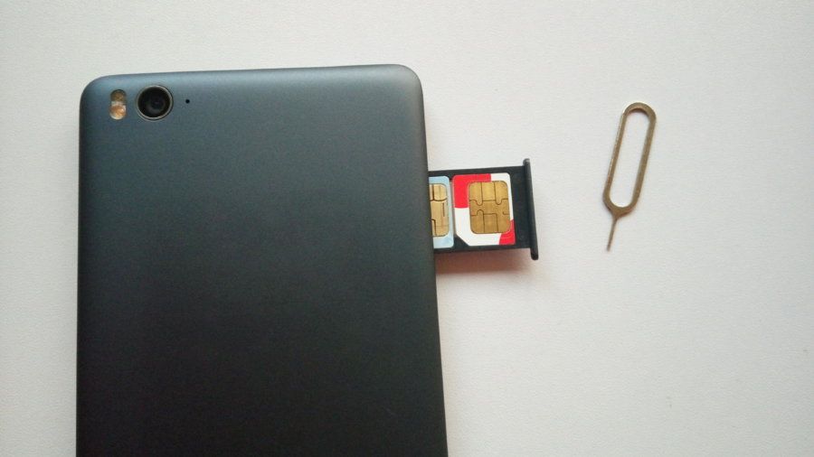

1.- Quitar la bandeja de las sims:

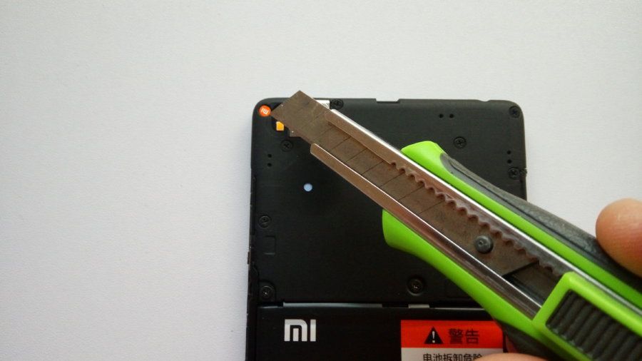

3.- Quitar precinto de garantía:
Con la punta de un cutter, con cuidado, he quitado el precinto de garantía. Seguramente no eche mano de ella, pero por si acaso he decidido no romperlo.

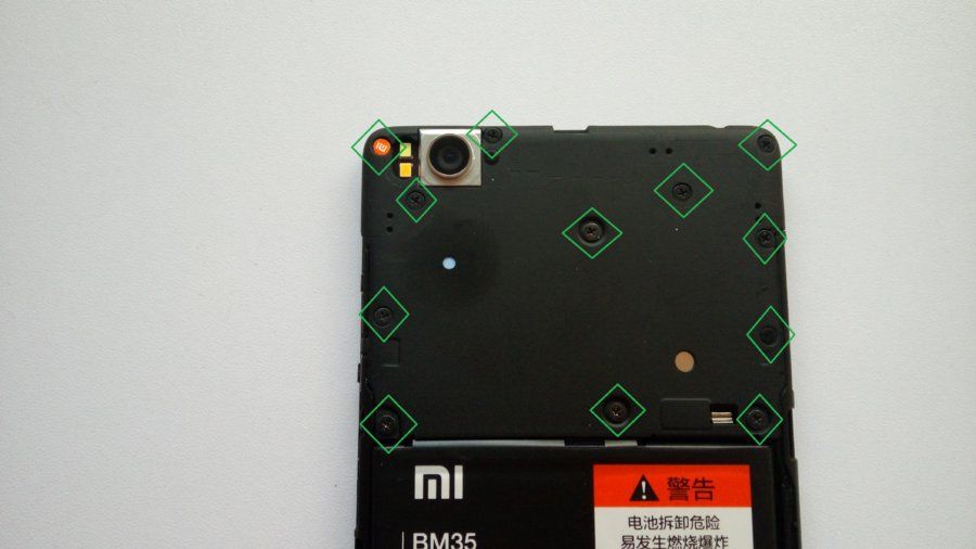

4.- Quitar todos los tornillos de la tapa que oculta la placa del procesador:

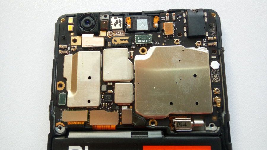

5.- Quitar tapa del procesador:
Una vez quitados todos los tornillos, la tapa sale fácil. He metido la uña y he ido levantando poco a poco hasta que ha "saltado". Yo he empezado a levantar por la parte de abajo, por las esquinas.

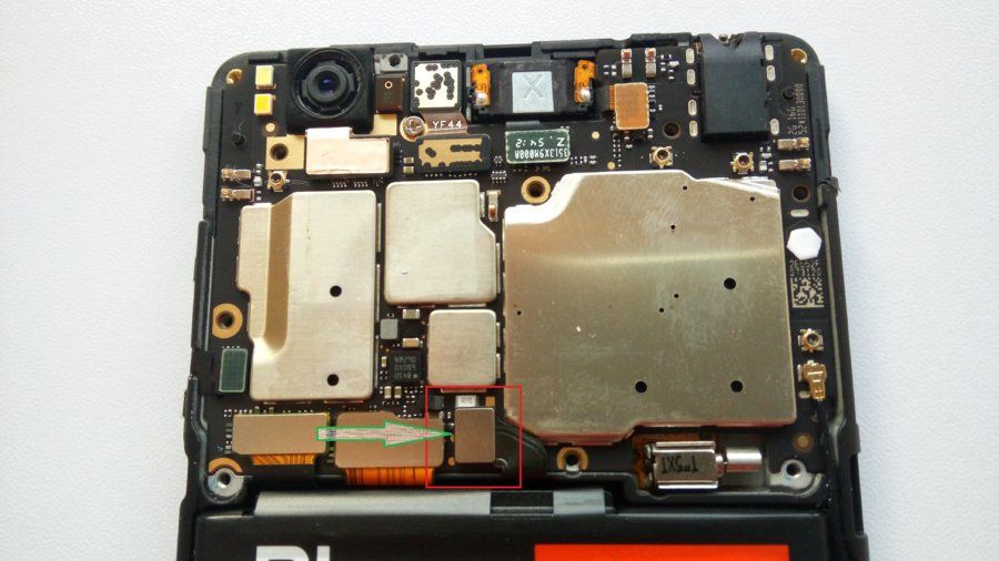

6.- Soltar el conector de la batería:
Nuevamente, usando la misma uña, he levantado el conector de la batería. Lo he hecho, según está la foto, por el lado de la izda.
