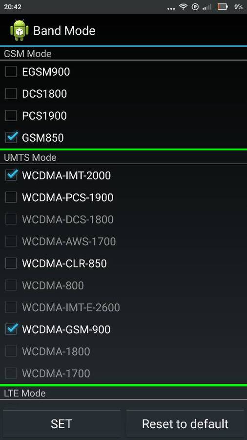

Saludos desde America Latina....donde para GSM utilizamos la frecuencia 850mhz....
Me ayudan entender una cosa? En las fotos/screenshots en pagina 1 aparecen marcadas las cuatro bandas GSM....pero en ninguna descripcion de producto es confirmada la 850? Ni en Aliexpress donde venden los "rooteados"? Y en willmyphonework.com dice que en 2G no funcionara?

Hola amigo, ahora que tengo el móvil me puse a hacer pruebas. Efectivamente funciona la banda 850 MHz ( GSM 5) en 2g y perfecto en 3g. Solo tengo un sim por ahora, deje solo activa la GSM 850 y tengo voz. Al menos acá la compañía(una omv de movistar) también se apoya en la 1900 así que te recomiendo dejar activa esta también.
Aquí solo funcionan las 850/1900 y fdd LTE 2600 (7) además recomiendo usar siempre 3g como preferida desactivando datos si no los usas, parece que tiene mejor cobertura.

Podría decir dónde lo estás usando para que la gente que lo lea lo tenga claro?.
En chile, con la OMV simple, que usa las redes de movistar. También probado con entel que usa las 1900. 4g no tengo pero todas las compañías usan la 2600 y otros reportan que funciona sin problemas.
