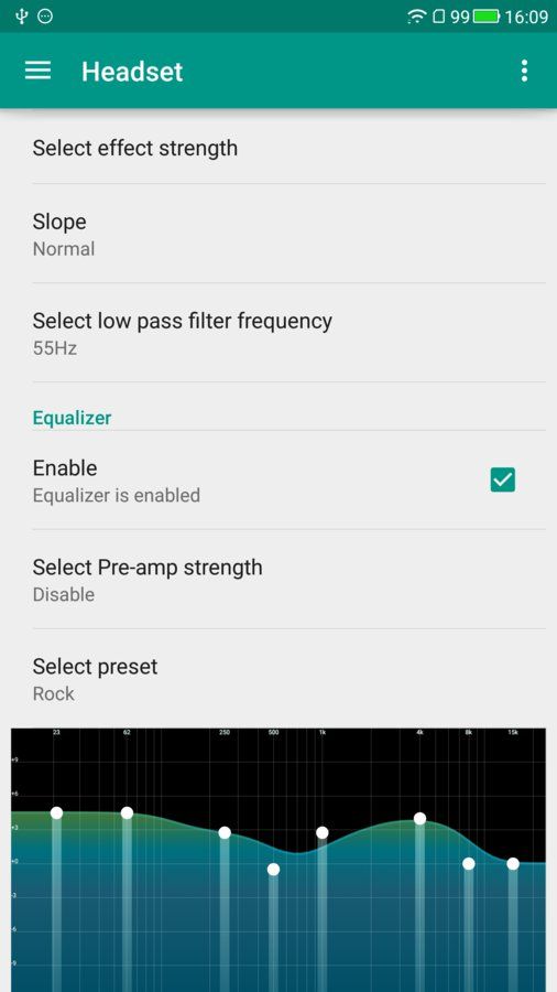

Para quien le apetezca probar, os dejo un flasheable de audio, originalmente publicado en xda
DSP_manager.zip
Para mi gusto, va bastante bien y la interfaz, sin ser la más simple del mundo, es bastante intuitiva
Backup previo, por si no os gusta volver a la configuración original
Para desinstalar el mod de audio, en caso de que no tener backup previo, os añado adjunto el archivo de configuración original. La ruta sería vendor/etc; lo renombráis a conf y quitáis la app
