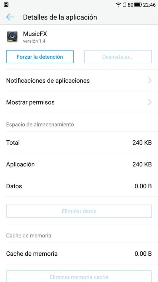

@77chedu me aprovecho de tu amabilidad: cuando pauso play music fx audio se detiene. Como puedo desistalarla? Donde se encuentra la otra app que mejora el audio? No la encuentro.
Gracias de antemano. Audio fx mejora el sonido pero tengo ese problemilla

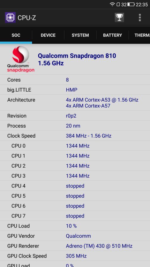

[DOUBLEPOST=1469046451][/DOUBLEPOST]Por cierto lo que dice cpz-z está bien? Viene capada la frecuencia del procesador?
Puedes quitarla a mano con cualquier explorador root. La ruta es system/priv-app. O bien puedes usar titanium, link2sd o cualquier otra app que te lo permita
Una vez desinstalada, reinicias

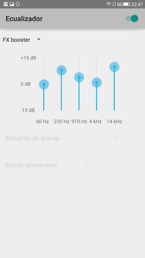

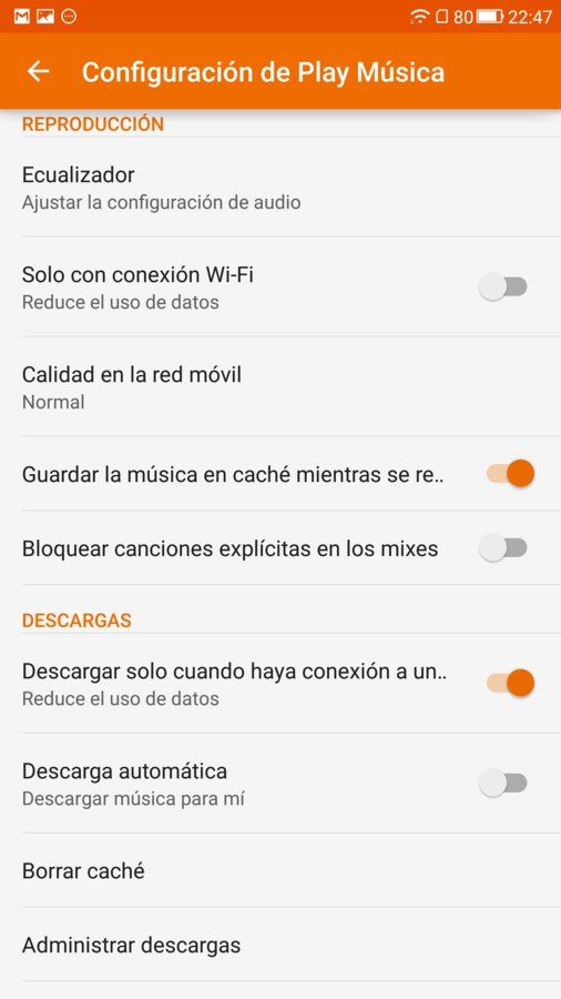

Musicfx, que es el ecualizador nativo de la rom, queda oculto en el launcher. Podrás entrar desde google play música/configuración/ecualizador.
Si lo tienes y no te funcionase, limpia datos y cachés de la app

No, no está capado. Los cores a53 van a esa frecuencia; los a57, que no están activos en tu pantallazo a 2 ghz. Cuando los necesita los activa
@77chedu muchas gracias desistalada con file explorere y el ecualizador del google play que comentas funciona por fin despues de borrar datos.
