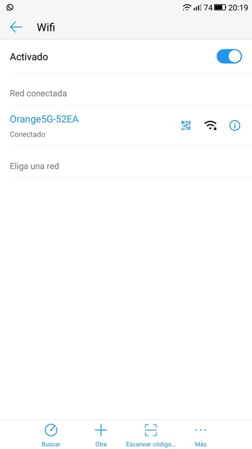

Por cierto, he estado trasteando estos días con un X600 y me ha llamado la atención que a diferencia de este x800, sí podía conectarse a redes 5GHz... ¿por qué le quitan esa opción a un modelo superior? Y eso que en la configuración avanzada te deja seleccionar si quieres buscar redes 2.4 o 5, pero en 5 no encuentra nada.
Yo tuve un x600 antes que éste y tengo 5G de Orange en casa. Con ambos me los pilla perfectamente

¿Tu x800 te detecta redes wifi de 5ghz? ¿Con esta rom o con otra?
