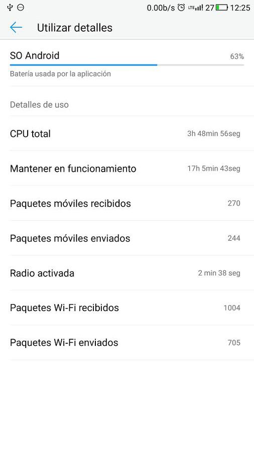

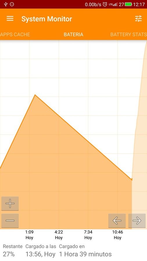

Dicha rom se me come un 2-3% de bateria a la hora haga lo q haga con él: Use o no la pantalla, Wifi o Datos, o incluso durante la noche con el teléfono inactivo.
Adjunto captura para ilustrar lo anómalo del consumo:
Ya he probado Lspeed, Kernel Auditor, Apps para bajar la resolución, y toda una batería de medidas (incluyendo los asistentes que trae el propio teléfono y un recalibrado de batería) para tratar de paliar dicho gasto injustificado. SIN RESULTADO.
Haga lo que haga siempre hay un proceso interno del sistema llamao "SO Android" cebándose con la batería. Adjunto:

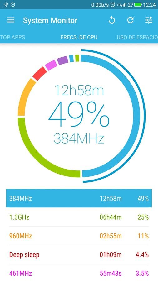

Tambíen tengo q añadir que hay "algo" usando la frecuencia de 1,3Ghz un 25% del tiempo de uso, que sospecho que es ese misterioso proceso "SO Android", pero que no he podido demostrar al 100% q sea eso. Adjunto:

Prueba a reinstalar desde cero o con una de las versiones anteriores
Así y todo, esto no deja de ser una stock modificada. Podéis poner la stock oficial tanto por recovery como por fastboot e ir congenlando/desinstlando lo que no uséis.
En tu caso concreto @Gendoh Ikari yo pondría, si no lo has hecho, la stock por fastboot, porque si has pasado de la rom esa de desbriqueo de xda, directamente a una custom a lo mejor algo no ha cargado bien. Y luego ya, si eso, vuelves a poner el TWRP y la custom que quieras a ver si sigue mostrando ese comportamiento
OK, estos días espero llamadas importantes, asiq tendré q esperar un poco para hacer todo el proceso y ver como se comporta.
Un saludo y mil gracias.
