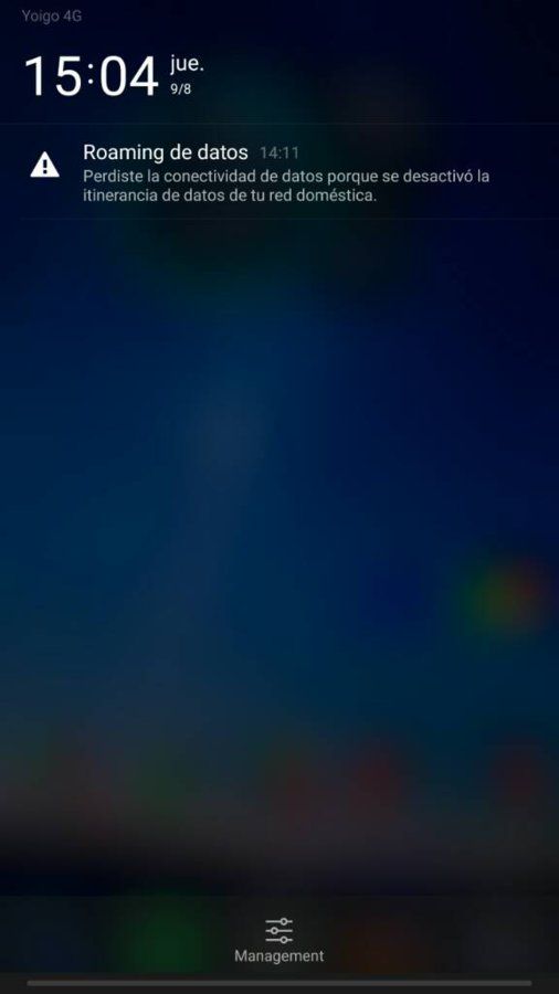

Yo uso otra OMV, pepephone para más señas, @David Alcántara Ramírez , igual otro compañero, te puede decir cómo lo tiene puesto, pero, vamos, comprueba que tengas bien la APN y activado el roaming, si procede, con tu operador
Gracias ya no me aparece el mensaje. No sabia que con yoigo habia que habilitar el roaming. Un saludo
