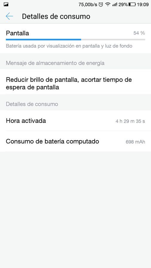

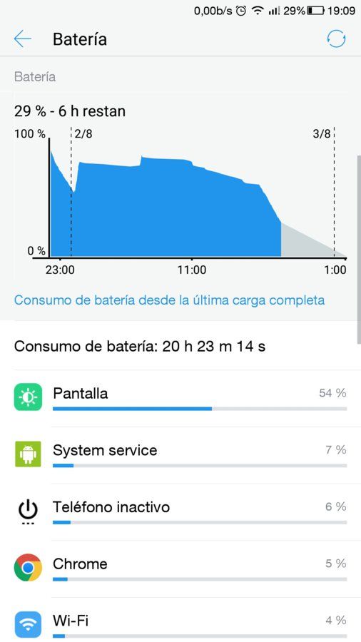

Guay, pues si puedes mirame el consumo que te hace por la noche porfa.
Para volver a instalar todo de 0 has vuelto a poner la stock y ya esta?
Esta noche lo dejo cargado al 100 y mañana te mando otra captura a ver cuanto gasta exactamente porque en la última puedes observar que lo he enchufado dos ratitos
