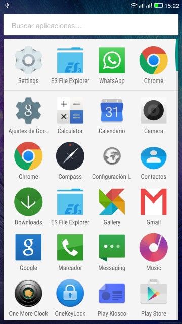

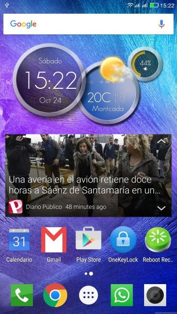

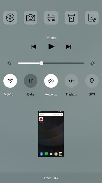

Y éste es el resultado:

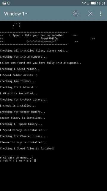

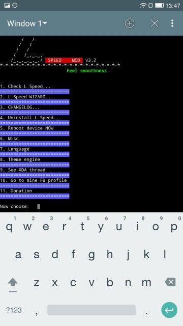

Es muy fácil, instalamos desde Play Store una app llamada Terminal Emulator, no pesa casi nada.
Una vez instalada, la ejecutamos y escribimos su para darle permisos de superuser. Después escribimos LS (en mayúsculas) para acceder al menú de L Speed. Vemos esto:
Con la opción 1, comprobamos que init.d está activo y que los tweaks de L Speed se han instalado correctamente:

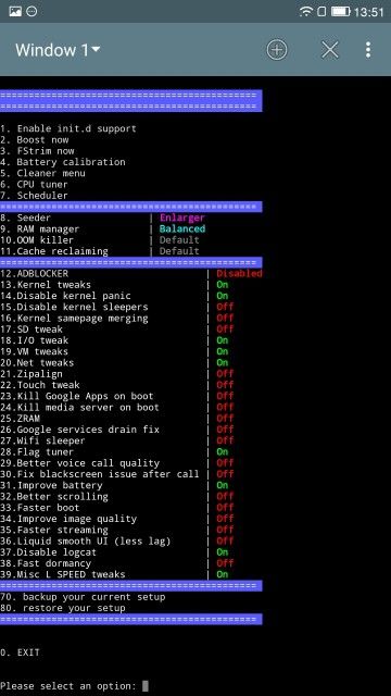

Y con la opción 2 L Speed Wizard empieza el baile. Hay más de 40 opciones para activar, como podemos ver L Speed da mucho juego.
A partir de aquí que cada uno disfrute, personalmente me gusta activar la 6, CPU Turner, con las dos opciones correspondientes, la 12 para bloquear los AD´s en las webs, la 21, para agilizar la RAM de las aplicaciones y la 31 para optimizar el uso de batería.

@STEVE_MARS , acabo de seguir tu minituto para LSpeed, he puesto las opciones que marcas y desde el reinicio, en mi redmi note 2, he notado ya que libera mas ram, tengo que probarlo mas tiempo pero de momento ya me ha gustado, gracias.
