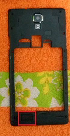

Pues nada después de recorrerme cuatro tiendas y que en todas me nieguen la reparación por ser un terminal chino al final en un sitio me lo han cogido pero no me han asegurado nada. Sí que he descubierto cosas nuevas que anoche no me di cuenta. El buzzer o altavoz está alojado en la tapa negra que extraje por la parte de dentro
Qué fallo no haberme dado cuenta y no haberlo visto, es una pieza cuadrada que lleva dos patillas que hacen contacto con la plaquita de la parte inferior y lo redondo que se ve en las fotos de dos cables mw han dicho que es el vibrador
Me han comentado también que les extraña que sea problema del propio altavoz, más bien creen que será un fallo de la placa. Me darán una contestación a lo largo de la tarde así que ya comentaré si ha habido suerte o no ya que dice que cuesta mucho conseguir piezas de terminales así

Por lo que he podido aprender el buzzer está justo alojado en este sitio de la carcasa que retiré ayer.
Como no tengo referencia ninguna y buscando por muchas páginas chinas de las cuales no me empapo de nada he encontrado el de un P6000 que por medidas encaja más o menos en lo que yo tengo puesto, pero claro esto mirandolo a ojo. Sería algo así mas o menos.

En función si me lo solucionan o no pues ya veré otras opciones, aunque miedo me da que el problema no venga del propio altavoz en sí y que sea ya más un fallo de placa del terminal. En la tienda me han enderezado un poquito las patillas que lleva el altavoz ese que hacen contacto con la placa donde luego se aloja pero aún así no ha resucitado. Sabiendo ya cual es si puedo le haré la comprobación que me comentó ayer @Xancin de la pila para ver si emite algún pitido o no, malo será que así sea, entonces ya el problema sería mayor :(

Pues nada me han llamado y me han comentado que tras hacer las comprobaciones de altavoz y ver que con otro el sonido seguía sin ir han visto que la placa esta defectuosa :
Así que la broma me supone 48 Eurazos o tengo un bonito Mlais inservible de todo el audio.
