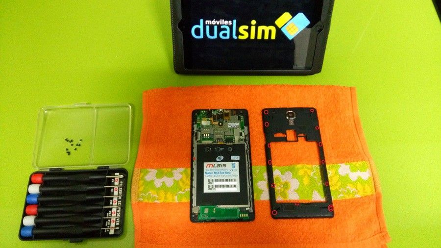

  • Como se puede apreciar en esta foto una vez soltada la carcasa trasera y batería para quitarle la tapa trasera hay que utilizar un destornillador específico ya que los tornillos que lleva de estrella son de tamaño muy reducido... en cualquier chino los venden :wink:
He soltado los 13 tornillos si no recuerdo mal y después con una pua de plástico para hacer palanca ha salido la tapa bastante bien.

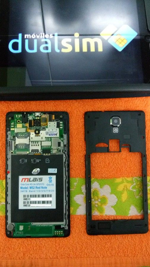

  • Aprovechando el problema que tengo he realizado algunas foticos para que veais el interior de este terminal y los componentes que lleva. Decir que el emsamblado me ha parecido bastante debilucho en algunas zonas, quedándose algunos componentes sujetos un poquillo de mala manera pero bueno no se le puede pedir mucho más a este terminal por lo que cuesta.

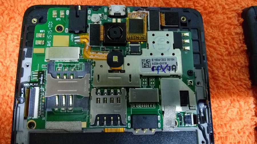

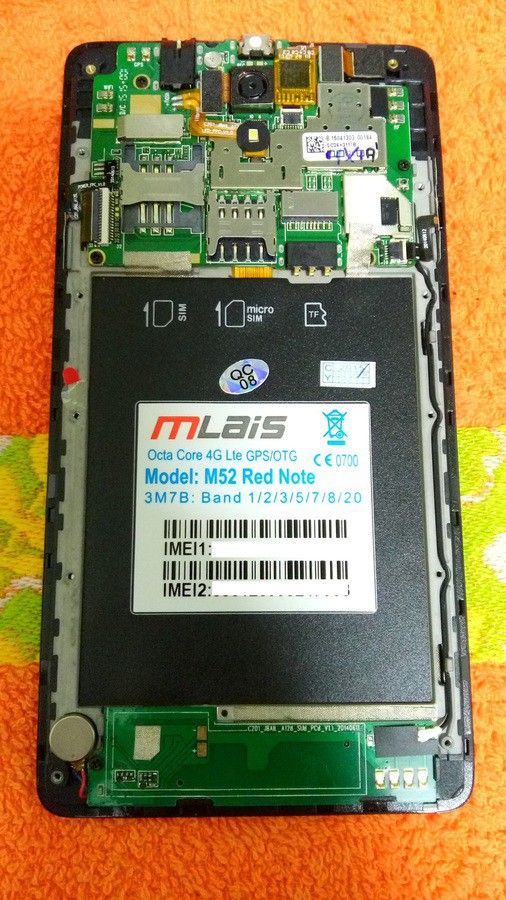

  • Aquí se puede observar la placa con todos sus componentes, espero que se aprecien correctamente.

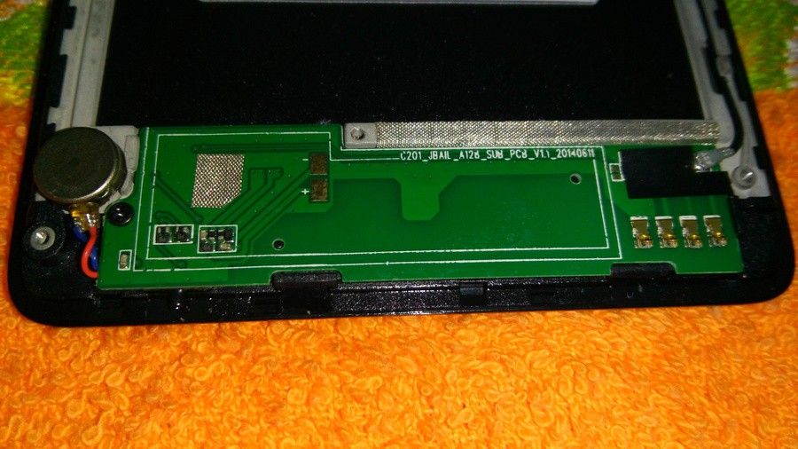

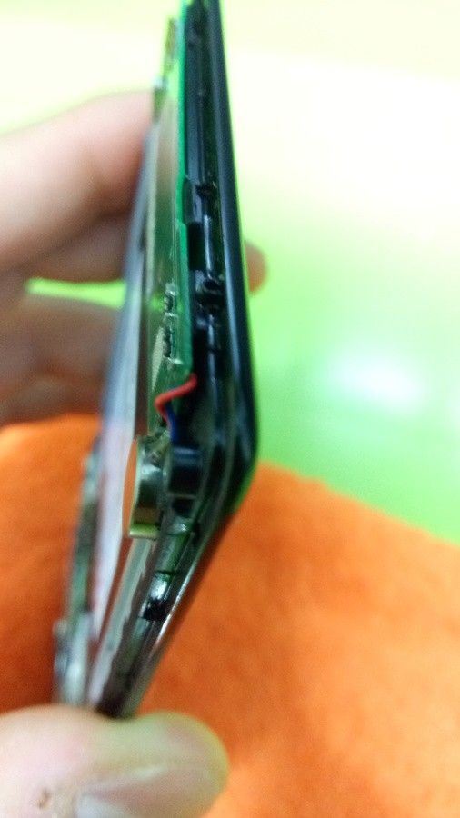

  • Y en esta se puede ver el hueco donde va alojado el altavoz, pero es aquí donde me ha matado ya que me esperaba que iba a poder ver algo más detallado y la verdad no se si irá por la parte de debajo o es que yo no lo localizo :smile: . A ver si alguno de los aquí presentes me da una ligera idea de por donde vienen los tiros y lo cambio pidiendo el repuesto o es cuestión de apretarlo... la verdad no tengo ni idea de por dónde pillarlo!!

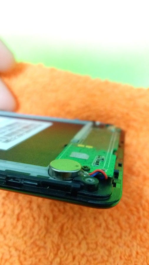

  • Aquí algunas fotos de cerca del supuesto Speaker.
Mañana con la luz del día seguiré indagando para ver si localizo el fallo que tiene y consigo que suene de una vez... y si no me tocará madarlo a algún Sat dónde me lo puedan revisar :(

Podrias mostrar la camara y los numeros que vienen en el flex? para asi confirmar el modelo de esta, tambien si posiblem mostrar la tapa negra por debajo para ver que clase de antenas tiene, por que en la placa solo lleva los contactos. Lo otro ¿al parecer el flash va simplemente pegado a la placa?, como para poder moverlo un poco por que en el mio no parece estra bien centrado respecto al plastico difusor.
Gracias nuevamente esto era algo muy esperado por muchos. :smile:
Compi, mi idea era soltarlo para comprobar el tema del altavoz, que es lo que me falla y necesito solucionar. He intentado quitar la pegatina negra para ver lo que hay debajo pero está muy pegada y por si las moscas no la voy a quitar vaya que arregle el sonido y acabe fastidiando la cobertura :smile:
La cámara no lleva numeración ni en el flex ni en el entorno de la lente...

Pero el altavoz o el micro? el altavoz es el de los cables azul y rojo. El micro normalmente es mas pequeñito y cuadrado
El altavoz es el que me falla, el micro cuando hago llamadas me oyen bien. Sin embargo ni audio, ni videos, ni timbre de llamadas, ni el sonido del manos libres cuando lo activas al llamar :(
El altavoz vendrá alojado por la parte de atras de esa plaquita supongo no @Xancin??
Gracias.
el altavoz es esa cosa redonda de los calbles rojo y azul
Ok, entonces altavoz fichado, lo que me extraña es que sea completamente hermético, eso o es que el sonido que trasmite lo manda por debajo de la plaquilla esa. No se, lo dejaré descansar hasta mañana y veré si consigo solucionar algo.
Gracias.
la plaquita es una placa de circuito donde van las conexiones o de wify o de gps el micro el usb y alguna pijada mas. El altavoz es eso redondo que se ve perfectamente. Pasa que no es como el altavoz de una cadena de musica...no.......olvidate de los altavoces que tu conoces....:smile::smile:
Jajajajajaja, menuda forma de llamarme zoquete así sutilmente :smile:
He intentado sacarlo pero o va pegado por debajo o es que se me apretan bastante las nalgas por creer que lo puedo fastidiar aún más. Nada mi gozo en un pozo ya que creía que los speaker venían conectados por algún tipo de conexión flex y que puede que se habría soltado. Mañana me paso por algún chinatown y pregunto a ver si los cambian y si tienen claro :wink:
No pasa nada...es un pegamento blando....puedes empujar para arriba sin miedo con una pieza de plsatico o un desatornillador....no pasa nada
