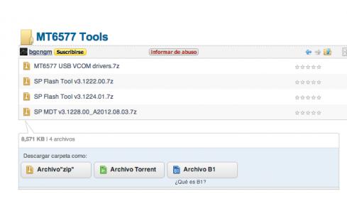

Por cierto... descargué el SP Flash Tool de aquí (descargué la versión v3.1224.01)
@Javier Rubio ¿de dónde te descargaste el Flash Tool? es que la captura que publicas no lo dice.
