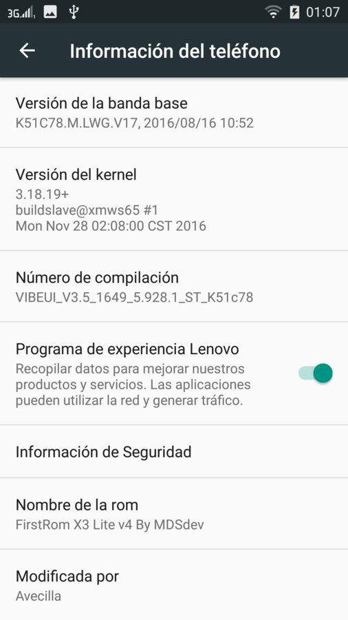

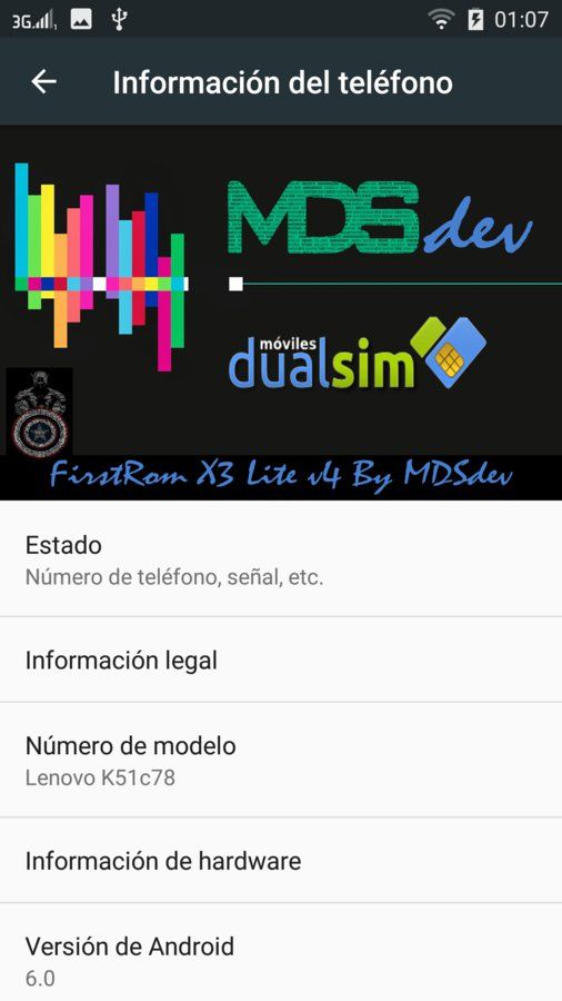

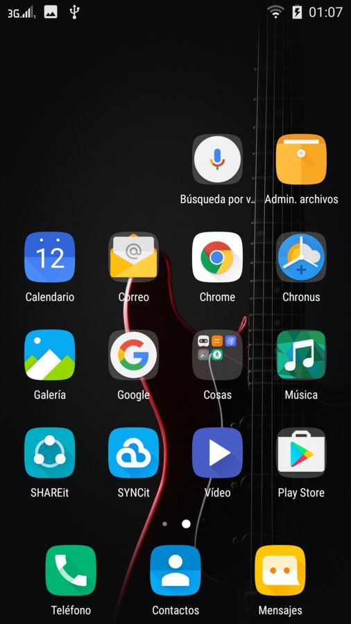

Os dejo la V4 de la Rom, esta hecha sobre la ultima actualización de Lenovo:
K51c78_VIBEUI_V3.5_1649_5.928.1, version de Android 6.0
Actualizada con la ultima OTA de Lenovo, no se exactamente que mejoran (creo que algo del Volte). Es una actualización de apenas 5 mb
Se elimina todo lo que creo que no aporta y las aplicaciones chinas.​

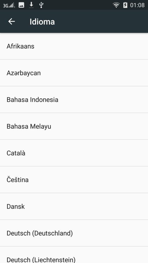

No es Root. La Rom es "casi" multilenguaje, aunque puedes seleccionar todos los idiomas, no todo esta traducido.
Se añade:

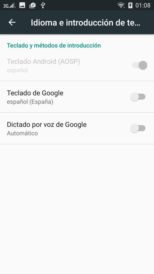

Gapps, Calendario Google, teclado google, dictado de google, y algo mas traducida al español (Algunas cosillas que salían en ingles. También cambiamos algo los iconos del settings.
Se añade widget de reloj + clima Chronus ( igual que el que lleva CM )

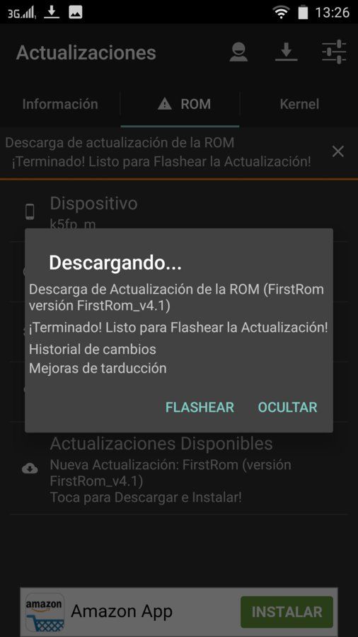

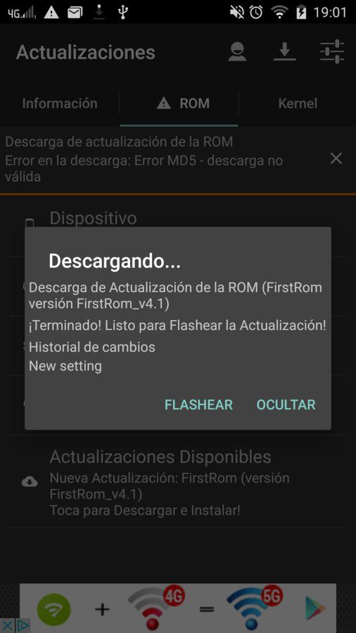

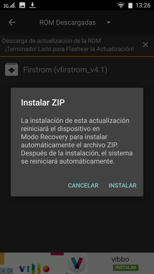

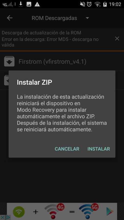

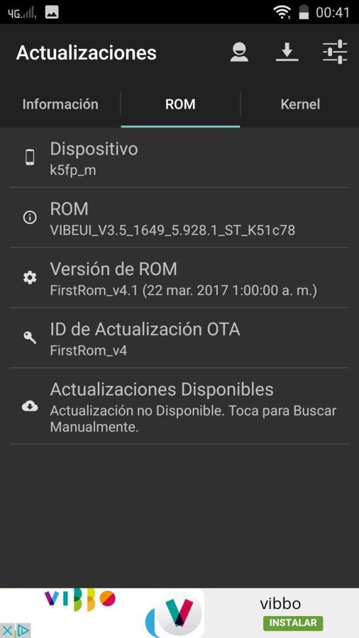

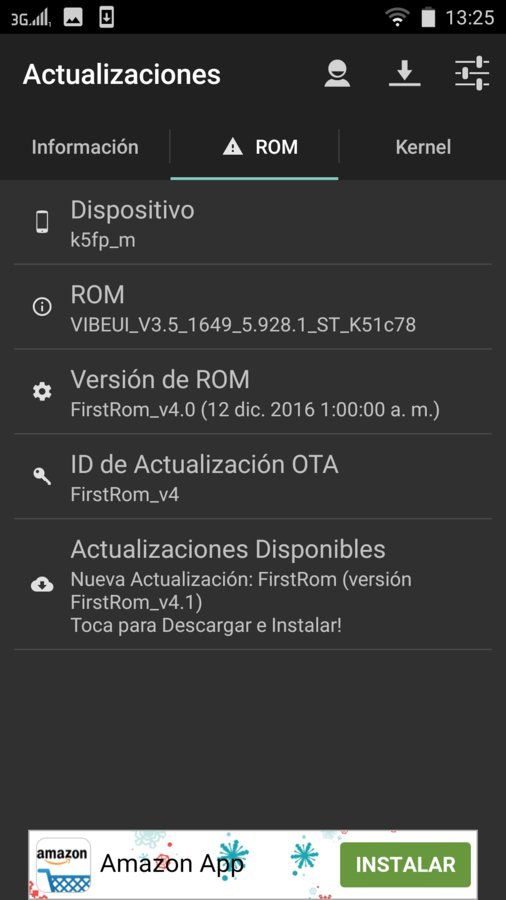

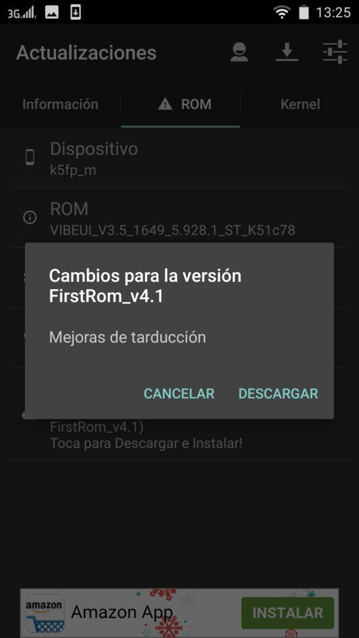

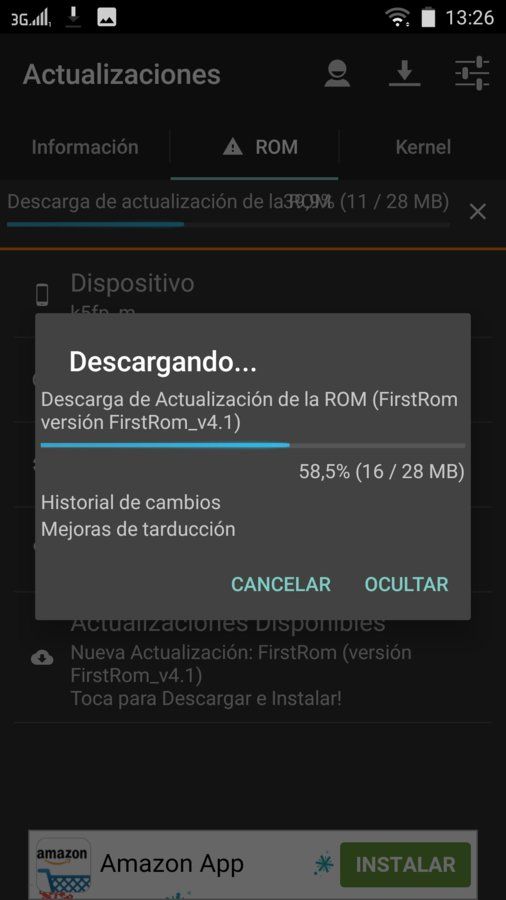

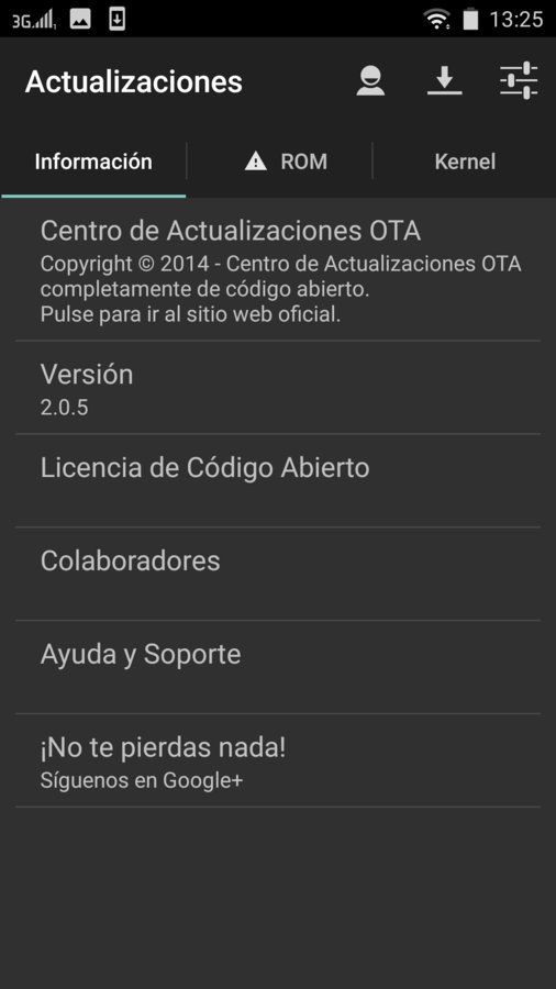

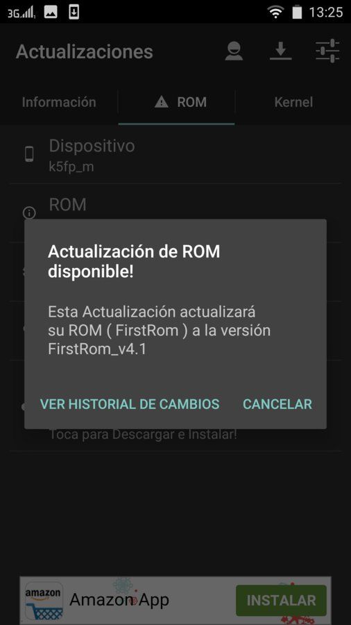

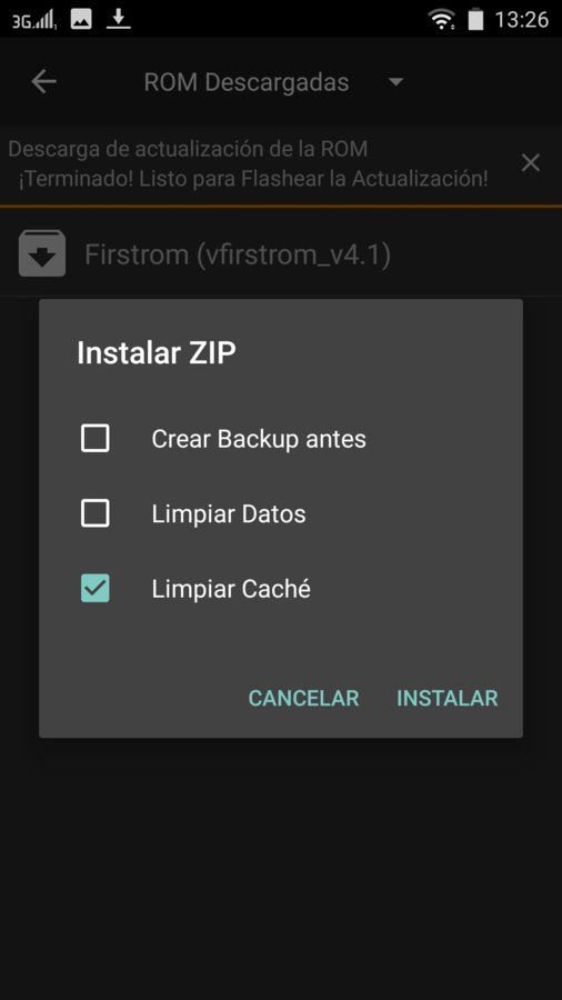

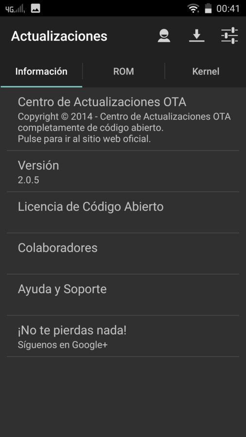

Actualizaciones OTA

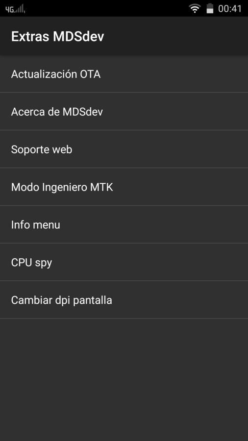

Os dejo un extra que hemos añadido a la rom, que son las actualizaciones OTA. Esto nos ayudara a poder realizar ciertas actualizaciones menores a la rom y que aporte mejoras de funcionamiento, mejoras de traducciones, etc.

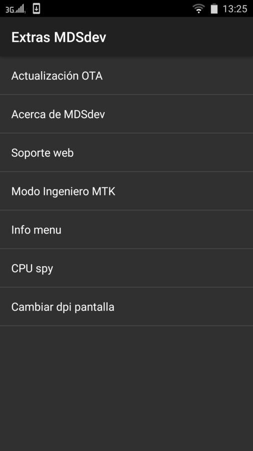

Las actualizaciones aparecerán en el menú de MDSdev.
Para añadirlo a nuestra Rom, tenemos que descargar el archivo "OTA.zip" e instalarlo por recovery. No hay que hacer wipes en principio.
Yo lo he probado haciendo instalación limpia de la rom, arranco rom y la inicio, vuelvo a recovery e instalo el Ota.zip.

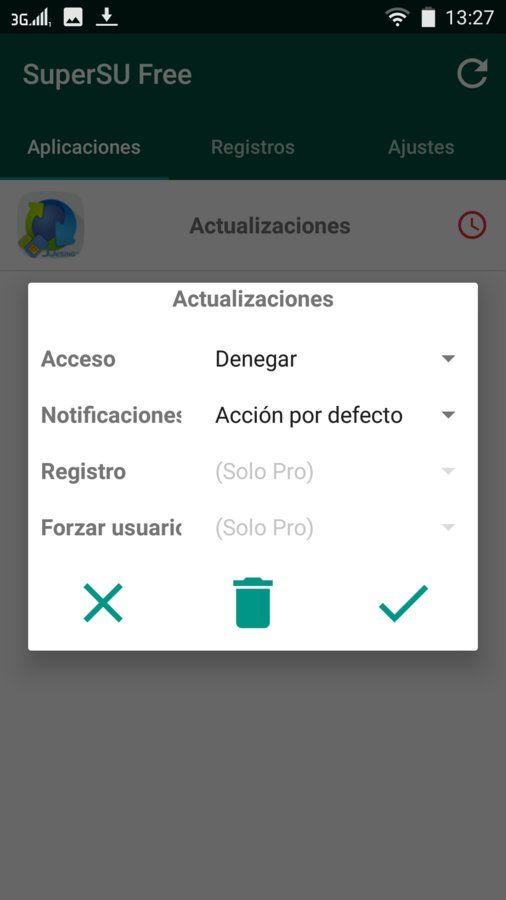

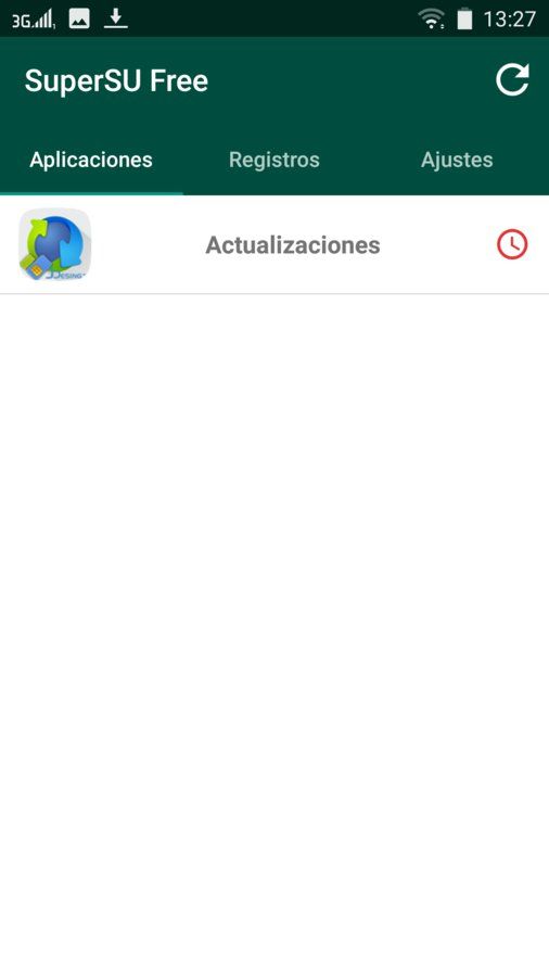

Para que funcione es necesario ser root, ya que la actualización OTA necesita poder reiniciar en recovery para poder proceder a instalar las otas.
Al principio parece que no funciona, ya que no tiene derechos root, tenemos que intentar dárselos o revisar que no lo tenga denegado.

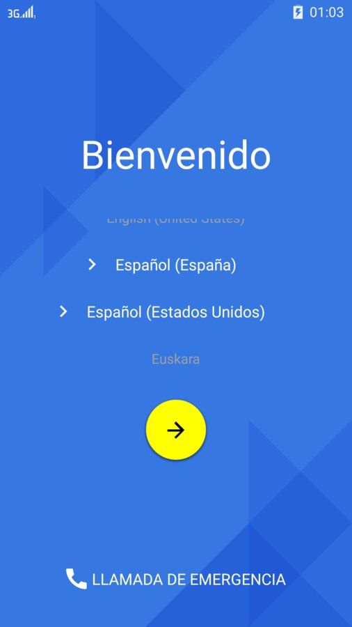

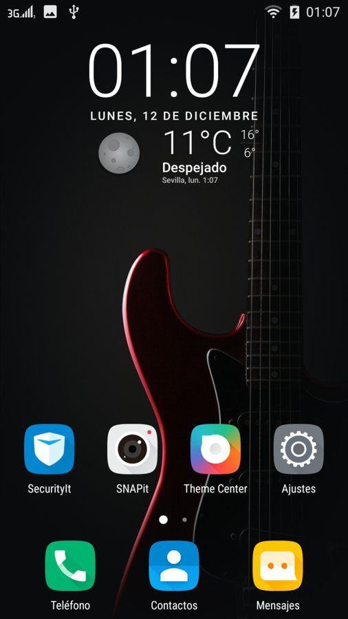

Capturas:
Screenshot_20161224-132528-185.jpg Screenshot_20161224-132538-240.jpg Screenshot_20161224-132544-434.jpg Screenshot_20161224-132551-280.jpg Screenshot_20161224-132556-594.jpg Screenshot_20161224-132609-381.jpg Screenshot_20161224-132617-464.jpg Screenshot_20161224-132622-641.jpg Screenshot_20161224-132628-787.jpg
Para el tema de los derechos Root, que este denegado. Abrimos Supersu y revisamos:

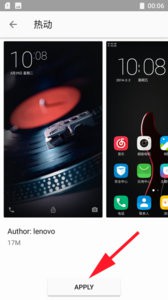

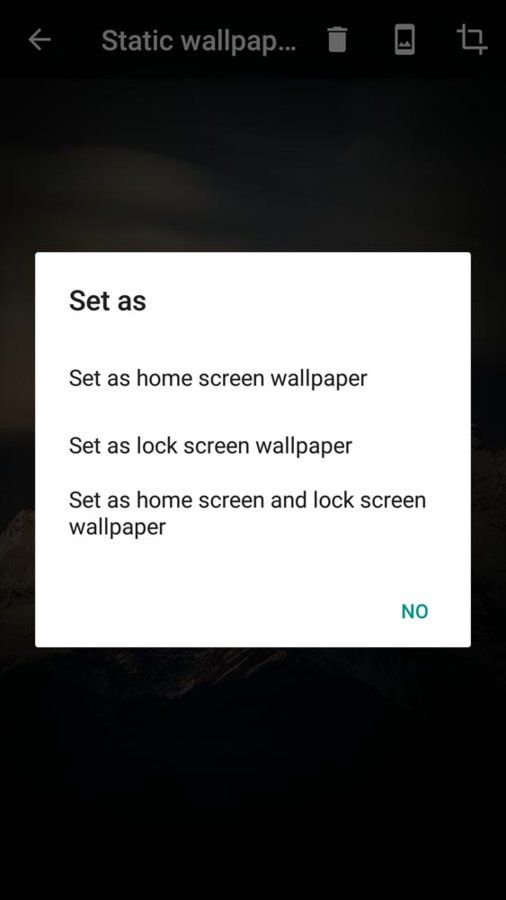

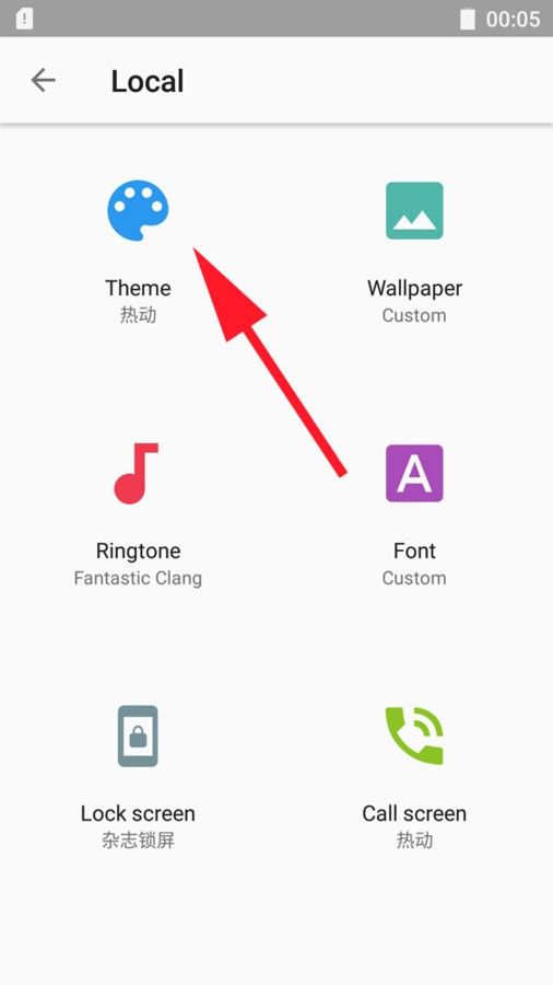

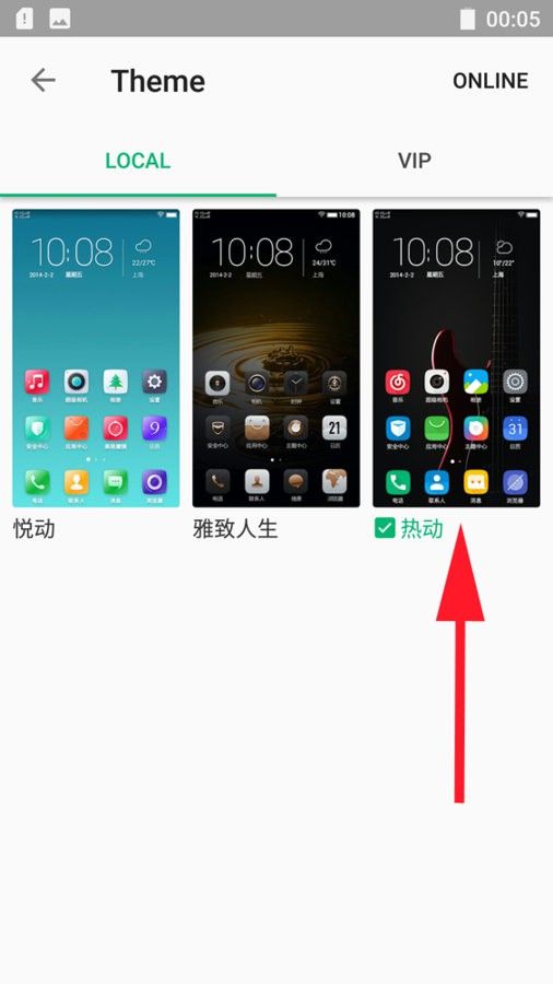

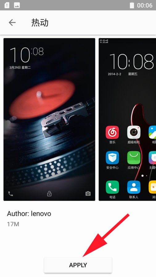

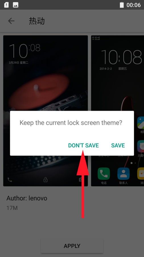

Fix Fondo de pantalla de bloqueo
Lo instaláis por recovery, no es necesario realizar wipes
Contenido oculto
Una vez instalado hacéis lo siguiente:
  • Abrís la aplicación "Themes" y hacéis clic sobre "theme"
  • Seleccionáis el tema señalado
  • Pulsáis sobre "Apply"
  • Marcáis "Don´t save" y ya estará todo correcto
  • La próxima vez que vayáis a Ajuste/pantalla/wallpaper y seleccionéis una imagen, os preguntara si la queréis aplicar como fondo de pantalla de inicio o de bloqueo.

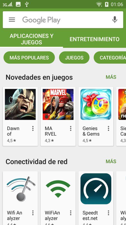

Problemas:
Si tienes problemas con Google play o con sincronización de contactos, tienes que ir a la aplicación: "Securitylt"
  • App Manager
  • Buscar las aplicaciones de Google play y de sincronización de contactos.
  • Las abrimos y en "Permission management", activar permisos.
