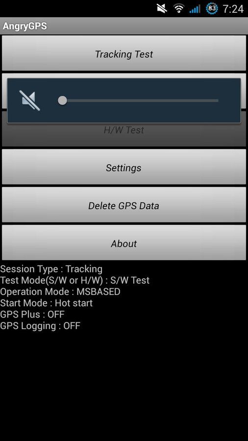

          +1 a Abelbus, me la he bajado de Aptoide y lo unico que hace es llevarte a las opciones de Ubicacion del sistema.

            tienes razon yo me lo descargue del aptoide pero sin empbargo ami no me lleva a los ajustes, es una aplicacion cualquiera :/ @hazelwood aqui tienes la prueba de como es la apkicacion lo siento por lo del volumen no se me da bien
