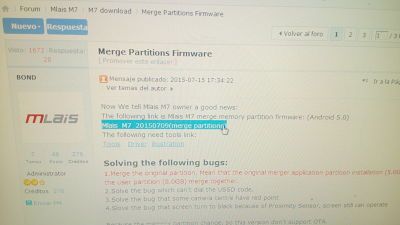

      Rom con particiones total para Mlais (Rom Mlais):
      http://www.mlais.com/bbs/forum.php?mod=viewthread&tid=1299&extra=page=1
      20150822_131012_opt.

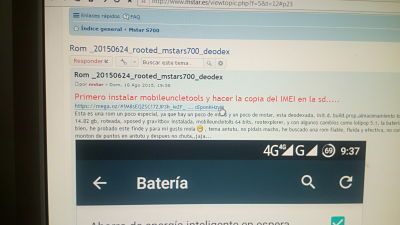

      Rom deodexada para Mlais-Mstar (Rom Mstar):
      http://www.mstar.es/viewtopic.php?f=5&t=12#p23

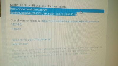

      El Flashtool (yo uso esta version,es la que no me da fallos):
      http://www.needrom.com/wp-content/uploads/2015/01/SP_Flash_Tool_v5.1452.00.zip

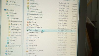

      Ahora abre el Flashtool(el icono verde que acaba en .exe),yo lo abro como administrador.
      20150822_134729_opt.

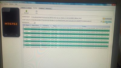

      Ahora el la derecha Hay 2 recuadros,pues el de abajo,pone Scatter-loading,pulsalo.
      20150822_130314_opt.

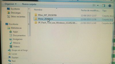

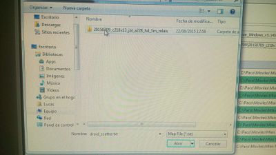

      Busca la carpeta de tu Rom Mlais
      20150822_130358_opt.

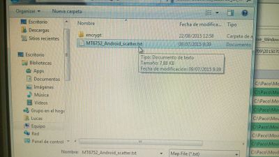

      Entra y elige el archivo Scatter
      20150822_130429_opt.

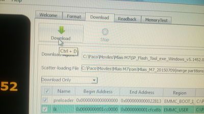

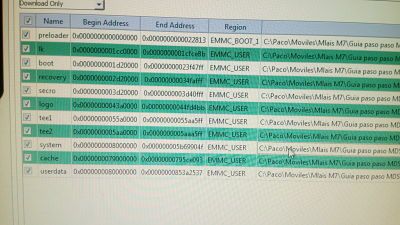

      Ahora ve a la line de system y la pulsas(donde esta la flecha)
      20150822_130605_opt.

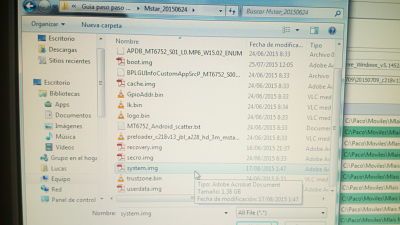

      Buscais donde teneis la carpeta de la Rom de Mstar
      20150822_130621_opt.
      Elige el archivo system.img
      20150822_130640_opt.
      Ahora es cuando con el movil apagado le dais a download y enchufais el movil.
      20150822_145620_opt.
      Empezaran a cargar las barras de colores en la parte baja y ya tendras el movil listo para un buen uso.
