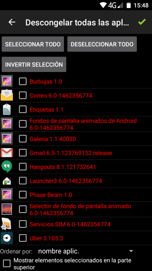

Rooteado sin problemas, gracias.
[DOUBLEPOST=1465047747][/DOUBLEPOST]Estaría bien hacer un listado de las apps que se pueden desinstalar/congelar, yo de momento he congelado estas
[DOUBLEPOST=1465047747][/DOUBLEPOST]Estaría bien hacer un listado de las apps que se pueden desinstalar/congelar, yo de momento he congelado estas Ver el adjunto 121553
