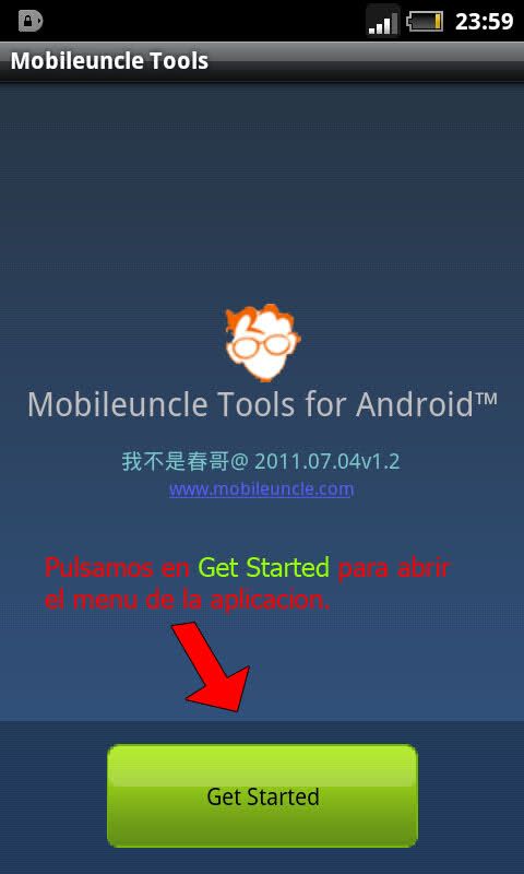

      Imagen 1.
      i51.tinypic.com_2432o2h. Bueno este pase es muy tonto, pero por si alguno no sabe donde darle.

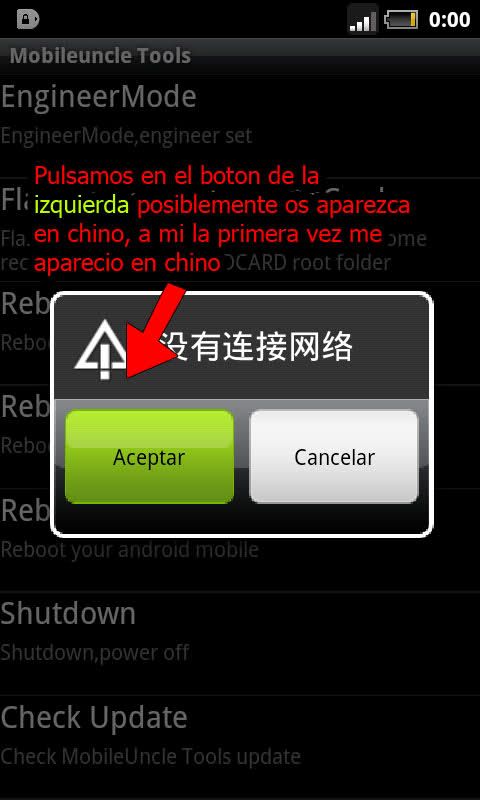

      Imagen 2.
      i55.tinypic.com_2n08u51.
      Como os aparecerá seguramente en chino los botones os digo ya que es el de la izquierda.

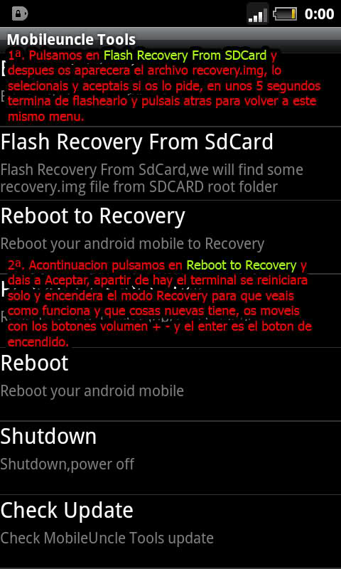

      Imagen 3.
      oi53.tinypic.com_x58203.
      Seguir por orden lo que dice en la foto y ya tendréis el nuevo recovery.

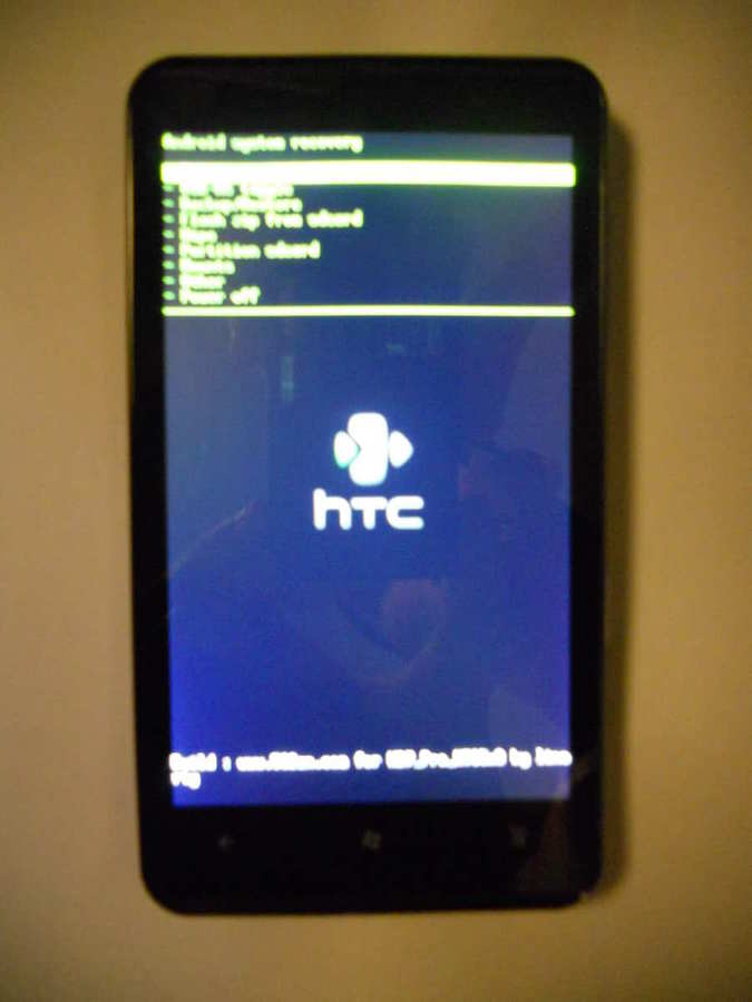

      Imagen 4.
      i54.tinypic.com_2cr9g06.
      Aquí os dejo una foto que le e hecho a mi HD7+ con el modo recovery, para salir le dais a la primera opcion del recovery y listo os reinicia el terminal.
