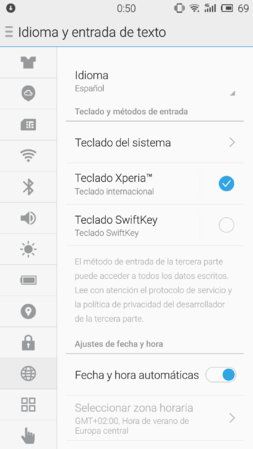

Yo lo que no aguanto es el teclado, pero no puedo cambiarlo.
Si alguien lo consigue que diga como
Se supone que si te descargas otro teclado, te da la opcion de escoger....como el launcher...
Si no...un momento y te digo como cambiarlo y ponerlo de sistema....(creo)...vuelvo en cinco minutos...a no ser que lo brikee...entonces diez...jaja
Es que no había conseguido instalar el teclado xperia
Pero el Swiftkey ese sí.... ......

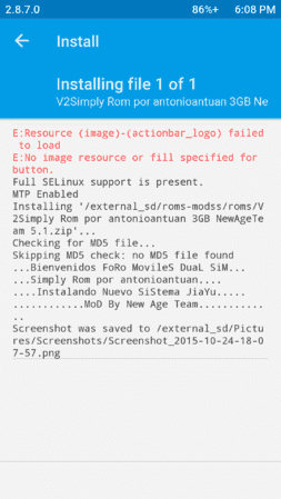

Deberias hacer instalacion limpia, wipe avanzado(menos micro sd(osea sd externa) y reboot recovery(no os instaled) vuelve al recovery, instalas y no da fallos( comprobado en varias roms,incluso permite saltarse el ayudante de instalacion del antoñito....upss @antonioantuan...(por si no teneis wifi a mano) jaja
Yo siempre hago Wipe cache, dalvik....
Despues wipe avanzado todo menos sd.
Después formato data
Reinicio en recovery
Y después instaló la rom
[DOUBLEPOST=1445727051][/DOUBLEPOST]¡Qué cosas!
De no poder cambiar el teclado...
A tener dos instalados
Ja ja ja

Aun me ando peleando...ya te contare..hay cosas que me cabrean...
Bien, dos detalles:
Si instalas la alemana y despies quieres cambiarla...pasa esto
Bien, dos detalles:
Upsss despues.....
No te deja cambiar el recovery, ni te deja entrar en el una vez unstalada otra rom...
Espero no este echo a proposito.
A mi me da igual,que ya brikee el movil de formas inimaginables y lo recupere de las mismas formas, pero me cabrea que esto le pase a alguien que no sepa recuperarlo!!!!
No esta bien...
