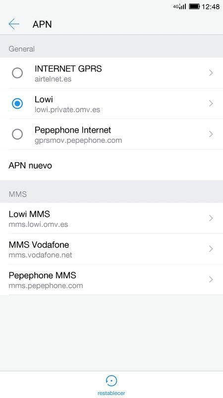

APN actualizada con las operadoras Lowi y Pepephone (4G también).

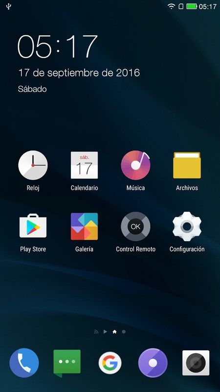

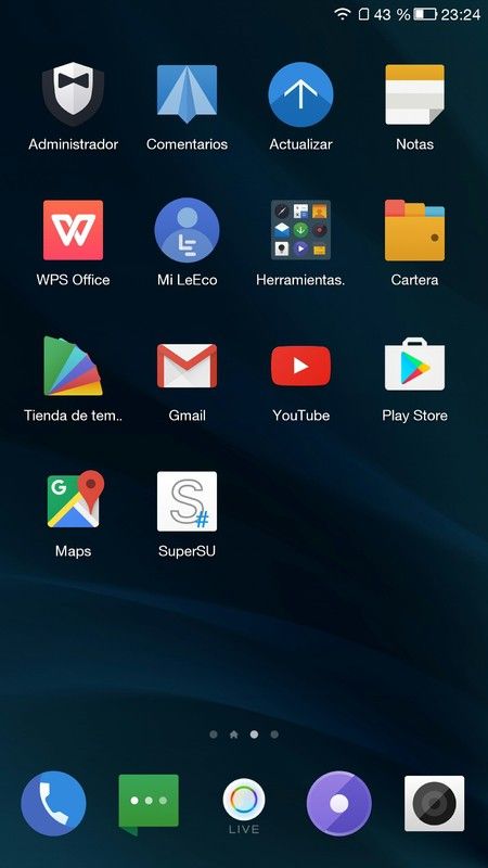

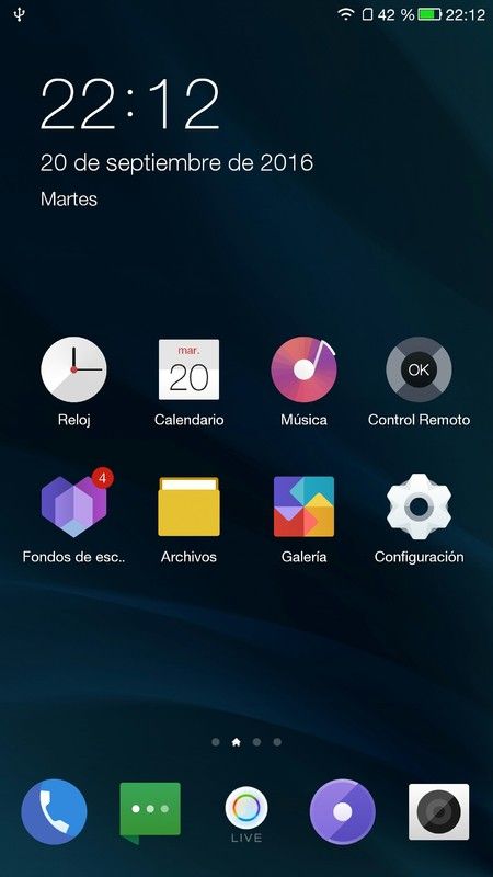

Con launcher de Cuoco92 (r1)

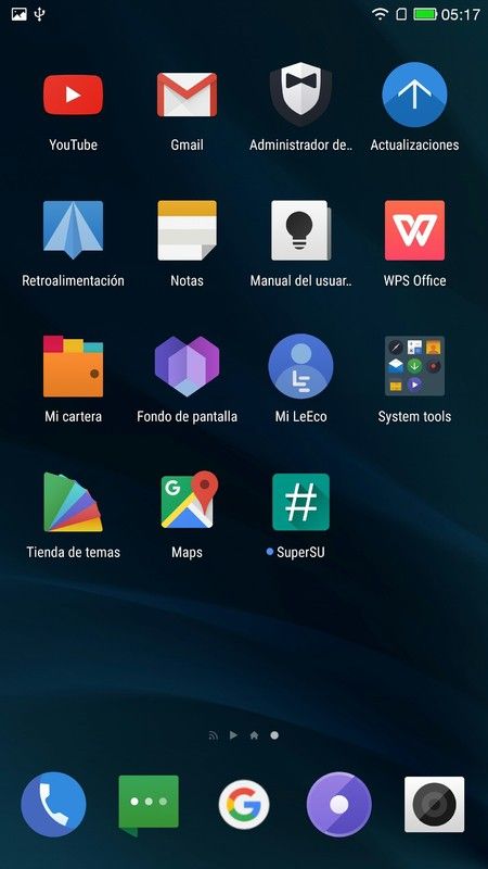

Con launcher stock (r2)
