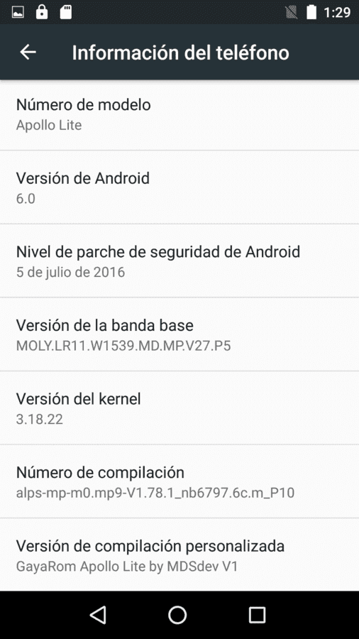

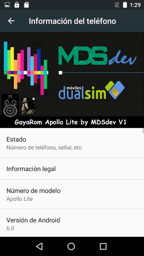

Os dejo la primera Mod Rom para este terminal del MDSdev. Es una modificación de la ultima rom del terminal con fecha del 20/09/2016.
La rom es para instalar por recovery TWRP, se ha probado con el de "Jemmini", funcionando sin problemas.
Al ser la Rom stock de base, todo es perfectamente funcional, pero al ser custom, no funciona el tema de las OTA, ya que esto eliminaria todo lo modificado.
El nombre de la Rom lo toma prestado de nuestro compañero @GAYAFON , que tan buena labor esta realizando con este teléfono.

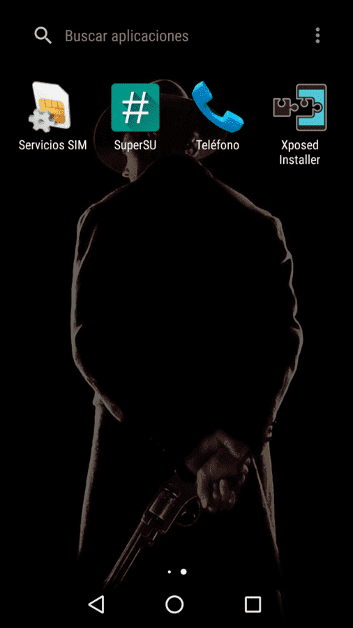

  • Se añade Root.

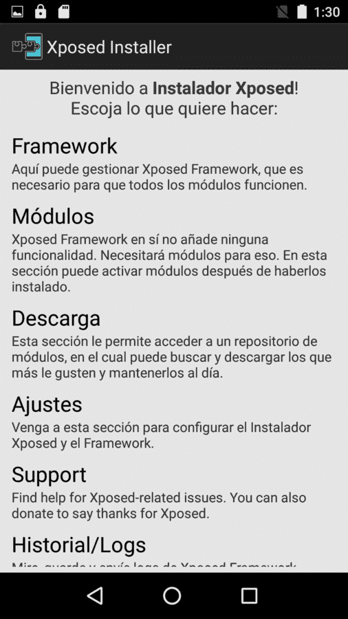

  • Se añade Xposed + GravityBox

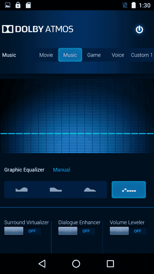

  • Se añade Dolby atmos

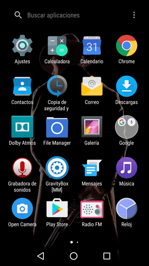

  • Launcher Xperia
  • Reproductor Walkman de sony
  • Calendario de Google
  • Administrador de archivos de CM
  • Open Cámara
  • Teclado de Google
  • Dictado por voz de Google

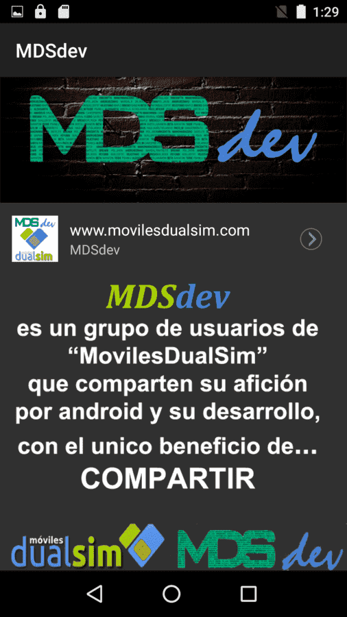

  • Se añade menú MDSdev, con acceso directo a modo ingeniero, Info de sistema, Foro, Calibrar batería y cambio de DPI

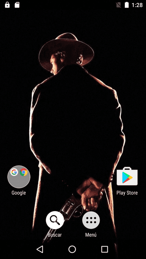

  • Nuevo Fondo de pantalla, dedicado a @GAYAFON

Capturas:
GayaRom Apollo Lite by MDSdev 120483-b16222de70a47699ddb4655719286a34.jpg GayaRom Apollo Lite by MDSdev 120484-af3e152c79666b760e587989f23c52f1.jpg GayaRom Apollo Lite by MDSdev 120485-6b0f0ae97ce260e4ec55b5326f3ae481.jpg GayaRom Apollo Lite by MDSdev 120486-ecb08d6de9dc5690bde7d111e8838c9b.jpg GayaRom Apollo Lite by MDSdev 120487-54dc715fab1967dfc6ed06ab803ea5f0.jpg GayaRom Apollo Lite by MDSdev 120488-ffdf2aedcf0cb56843b7b54126d990e6.jpg GayaRom Apollo Lite by MDSdev 120489-943cdace7e61425c2c7b9a9606bd41d4.jpg GayaRom Apollo Lite by MDSdev 120490-f398497d8e40610114e7a004011e2b3f.jpg GayaRom Apollo Lite by MDSdev 120491-a70362e22af6dde8e958b743ef7afba3.jpg GayaRom Apollo Lite by MDSdev 120492-ec578ef63b931ec06087e5de57823031.jpg GayaRom Apollo Lite by MDSdev 120493-84eaf30f5a20a600fe164af5c477c740.jpg
