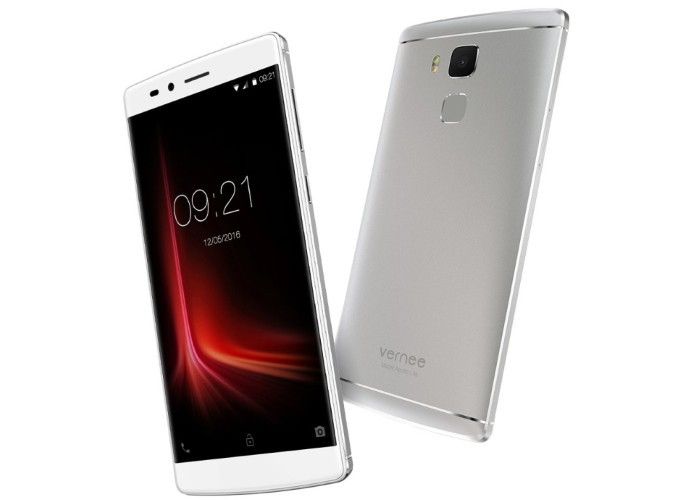

TWRP + ROOT para Vernee Apollo Lite
Navegando por Youtube, me he dado de bruces con este interesante tutorial para el Apollo Lite. Se trata de como cambiar el recovery stock por el TWRP y, ademas, dotarle de permisos Root. Tan solo debeis de descargaros este archivo:
En el se encuentra los tres archivos a usar en este tutorial:
  1. Herramienta de Flashtools
  2. TWRP
  3. SuperSu
Una vez descargado y descomprimido, ya podeis seguir los pasos del video (OJO, no me hago responsable de posibles errores. Tan solo lo comparto. El riesgo corre de vuestra cuenta).
NOTA IMPORTANTE: recordad que debeis de tener, mínimo, un 80% de la bateria cargada. Si está al 100% (lo recomiendo) mucho mejor.
Agradecer a LMDev por la creacion de este Tuto​
