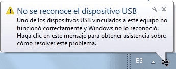

Si lo conecto sin batería (para el supuesto modo "meta") y pulso el botón de Volumen+, sale el mensaje de Windows de que "No se reconoce el dispositivo USB", el típico:
Al principio cuando funcionaba, al conectarlo por USB también me salió el mismo mensaje, por lo que doy por hecho que me puedo olvidar del puerto USB y por tanto, no puedo flashear nada.

Gracias KENSEI, pero precisamente no puedo flashear nada porque no me reconoce el móvil el FlashTool, de ninguna de las maneras.

Pero sin embargo, ahora que he probado, conecto otro móvil que tengo con procesador mtk y lo reconoce sin problemas. Por lo que estoy seguro que el problema es del móvil.
Y también tienes instalado el drivers Preloader para que FlashTool lo reconozca y no haya problemas? Suele ser la instalación para Android 5 pero no esta demás instalarlo por si acaso, aunque el que tú quieres instalar sea un Android 4.
Hola, pues acabo de reinstalar los drivers para Mediatek pero sigue igual, de hecho sale el mismo mensaje, que no se detecta el dispositivo.
Ni siquiera da pie a instalar ningún driver.
Gracias una vez más KENSEI, pero me temo que no sea tan sencillo pues no es problema de software del PC, ni de drivers, pues está todo bien.
El problema esq no puedo flashear por que no funciona la conexión USB.
